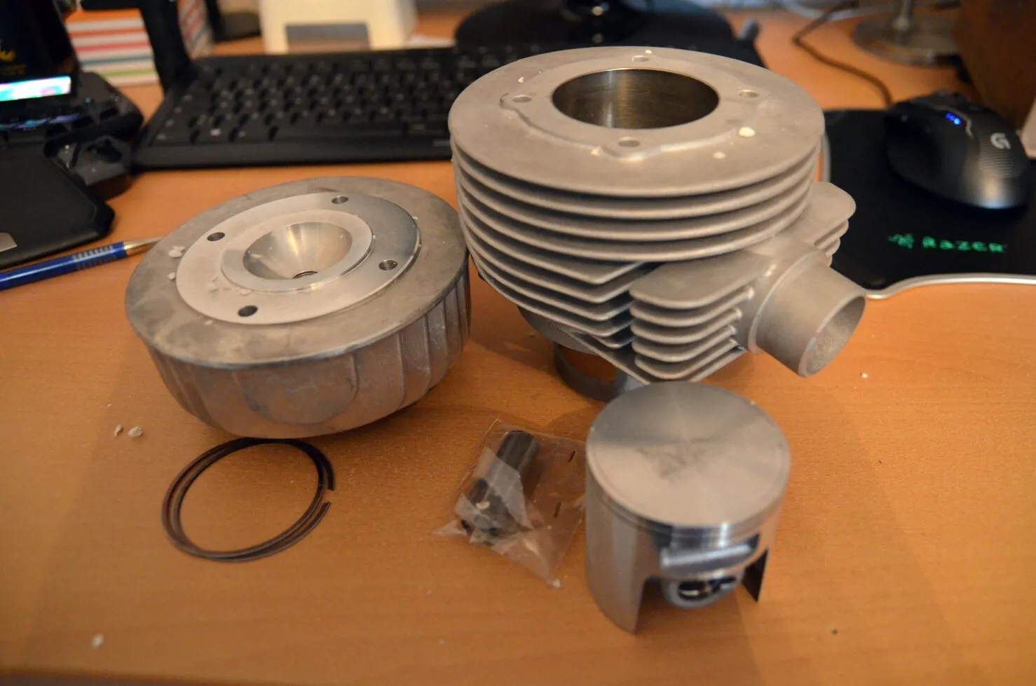

Auspuff wird der Elron vom FalkR ausm GSF. Dieser braucht folgende Steuerzeiten:
ÜS: 122 - 125° / Auslass: 182 - 188° / VA: 30°
Ich hab heute mein Zylinder gemessen, mit 3,5mm FuDi ohne Auslassbearbeitung:
ÜS: 122° / Auslass: 187° / VA: 32,5°
Aktuell habe ich dann mit 3,5mm (1x 2,00 + 1x 1,50mm) Fußdichtung und 2mm Kopfdichtung (stärkere hab ich grad keine) eine Quetschkante von 0,5mm. Empfohlen sind um die 1,3 - 1,5mm. Also werde ich schauen dass ich noch eine 2,8 oder 3,0mm KoDi bekomm. Und am liebsten noch eine FuDi mit 3,5mm. Dass ich dort nur eine verbauen muss.
FuDi werde ich nichts mehr ändern, komm ja damit ganz gut an die gepeilten Steuerzeiten hin?
Zum Auslass:
Am Zylinder nen Portmap genommen. Beim unbearbeiteten Zylinder sinds 45mm Bogenmaß / 41mm Sehnenmaß. Das entspricht rund 66%
Hier strebe ich knapp 70% an und Trapezform. D.h. 48mm Bogenmaß / 43mm Sehnenmaß

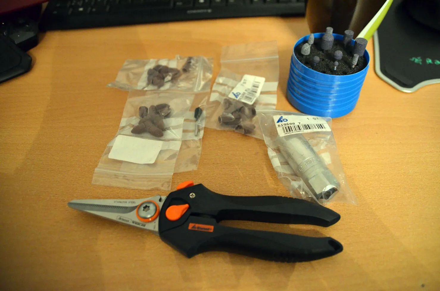

Werkzeug --> Universalschere, M7 Stehbolzendreher für 1/2" Ratsche (geiles Teil), Frässtifte und Schleiftonnen spitz
