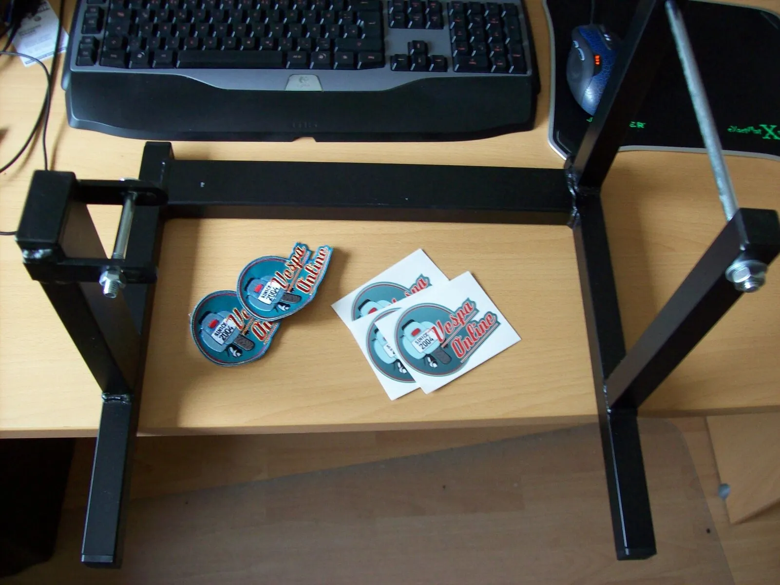

Hab auch gerade die Aufnäher und Aufkleber bekommen, ums kurz zu machen:
SAUGEIL!
jetz brauch ich eigentlich nur noch ne Kutte
Danke Mark!
PS: danke auch fürs aufrunden bei den Aufklebern
lol geht mir genauso, mag aber nicht wirklich ne Kutte tragen. Mal schauen vlt. findet sich was anderes.
Gefallen mir sehr gut die Aufnäher und Sticker. Vielen Dank für die schnelle Lieferung und Arbeit
Da kauft man gerne wieder
