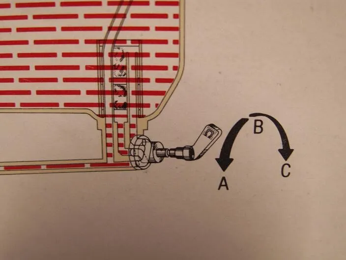

  • Was genau ist der Benzinhahn an der PK 50 Xl 2?
    • callimero
    • January 30, 2008 at 21:53

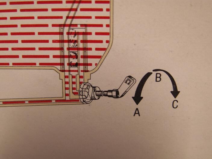

    Im Benzinhahn ist ein Schlitz , da kann man auch zur not mit nem Schraubendreher auf und zu machen . Jetzt noch die Frage was ist Auf , Zu und Reserve. Hab mal schnell ein paar Fotos gemacht. Eigentlich einfach.

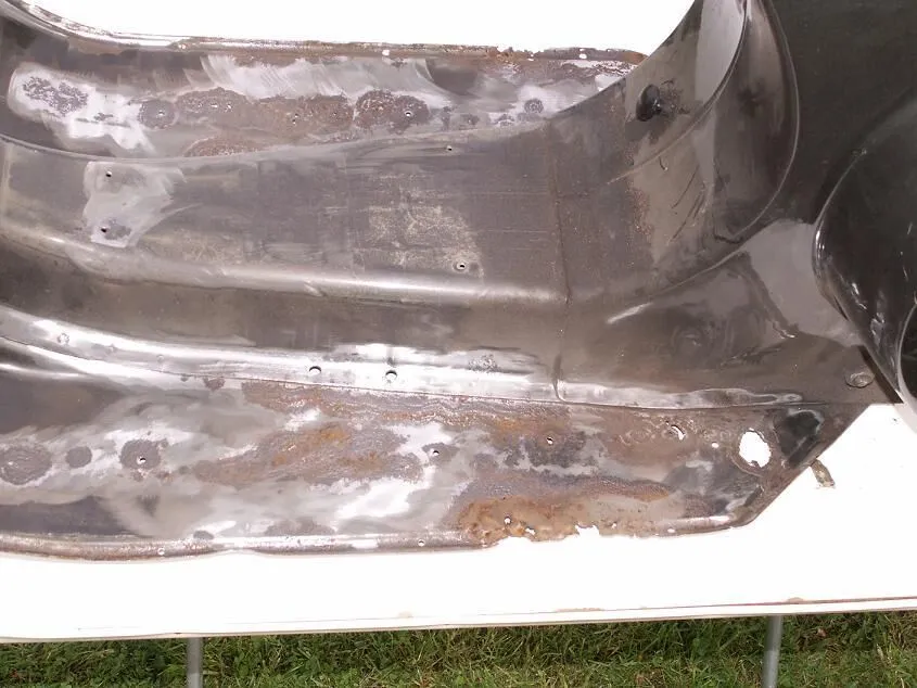

  • Marodes Trittblech instandsetzen
    • callimero
    • January 29, 2008 at 19:06

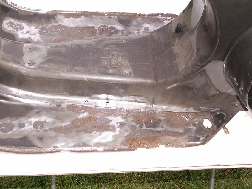

    Kleine Flex und 60er Körnung drauf . Da wo du mit der Flex nicht reinkommst , kannst du auch eine Nylonbürste auf die Bohrmaschine spannen . Wirst dich wundern , das damit auch Oberflächenrost abgeht . Die Bürsten gibt es auch in 60er und 80er körnung .
      • 269.23 kB
      • 1,408 × 1,056
    • callimero
    • January 29, 2008 at 14:53
    Schau dir das Foto an ! Da habe ich gar nicht lange überlegen müssen . Meine PK Bj.86 hat außer im Winter mindestens zehn Jahre draußen gestanden.

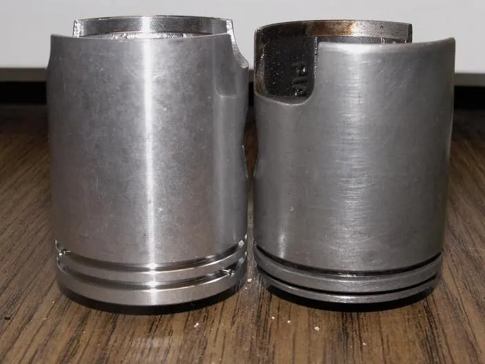

  • PK 50XL Kolben in Automatik Zylinder?
    • callimero
    • January 28, 2008 at 17:18

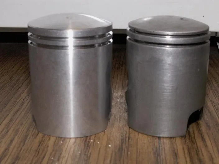

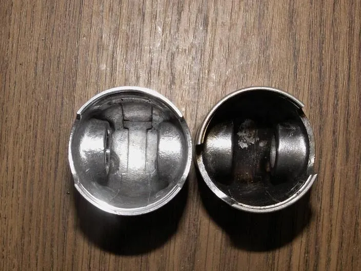

    Hab dir mal Fotos vom Kolben links PK und rechts Automatik gemacht . Sieht aus als wenn die Öffnungen im Kolben der Automatik ein paar Grad versetzt sind . Hatte auch mal nen Kolbenfresser . Hat zu DM - Zeiten 400 komplett gekostet . Und seit Jahren gibt es keinen Originalzylinder zu kaufen . ;(

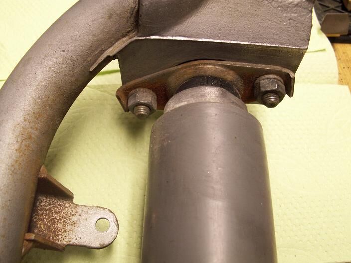

    Hast du schon mal daran gedacht , die Platte mit den zwei Schrauben ( 13. Nuß) dierekt im Kotflügel los zu schrauben.Da ist der Stoßdämpfer draufgeschraubt . Mach aber vorher etwas Rostlöser dran und lass ihn richtig einwirken . Die Schrauben sind oben in das Gußteil so eingelassen das du auch nicht gegenhalten mußt ( würdest du au gar nicht drankommen weil da , zwischen Kotflügel und Gußteil kein Platz ist ) Ist jedenfalls bei meiner Bj 86 so ! Hab auch gerade meine Pk 50 Automatica in Teilen liegen .
