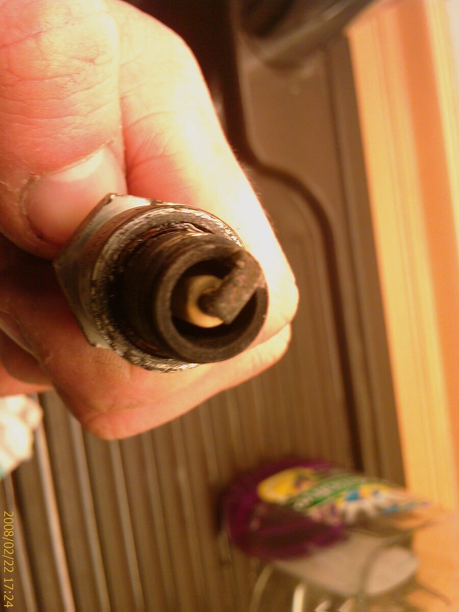

    Im Anhang sind zwei Zündkerzenbilder: einmal das neue und noch das alte Bild vom 125er (Meiner Meinung nach ist das neue sogar noch besser oder? )
