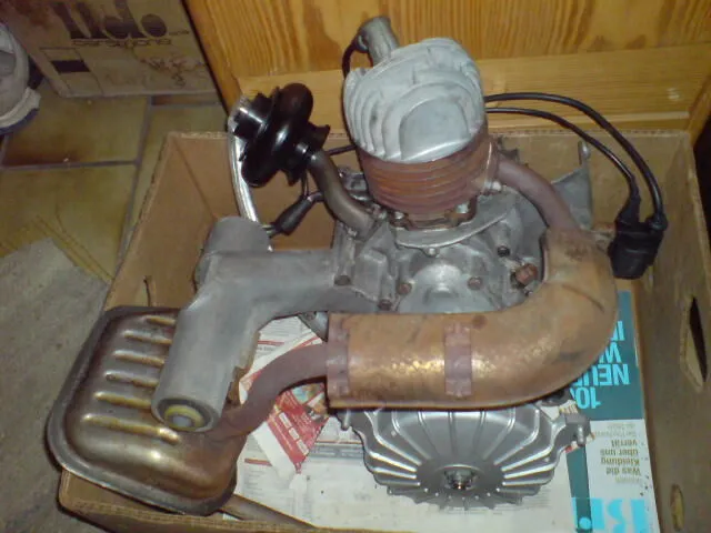

Hallo, meine Vespa 50 Spezial fährt nur 40 bis max. 45 km/h, habe hier dann gelesen das es bei der Spezial Drosselungen auf 40 km/h durch ein dünneres Auslassrohr gab. Hab aber den 16.16 mit ner 70 HD verbaut (ist die zu groß und kann es sein das ich deshalb die Zündung nicht richtig eingestellt bekomm und Fehlzündungen habe?)
Hab mich durch die Suchfunktion durch massig Berichte durchgelesen und verschiedene Bilder von den Puffs angeschaut, auch bei scootercenter, aber da erkenn ich nicht ob mein Auslass jetzt dünner ist oder nicht. Oder erkennt man das daran ,dass es kein um 90° gedrehten Krümmer dran hat?
Hoffentlich kann mir jemand helfen, will doch einfach nur losknattern

Siehe oben bei meiner Frage, das 4 Bild Schleifspuren im Polrad und auf dem 5ten Bild ist einer der Schleifpunkte ( die Blätchen die aus der spule kommen) und so an jeder spule.
Zu deinem Tipp vonn Hand zu drehen und nicht draufschrauben, geht nicht. Weil wenn ich das polrad nicht draufschraub geht es ja gar nicht so weit rein wie es muss und da schleift es ja natürlich auch noch nicht, wie man ja an den Spuren sehn kann schleift es ja ganz vorn also nicht im inneren des Rades.
Meine Vermutung ist das ich es nicht fest genug draufschraube und es somit nicht weit genug drin ist, Wieviel schaut den das Gewinde bei euch so aus der Mutter raus, wenns noch die orginal Mutter ist?? Oderhat jemand nen Anziehdrehmomentwert??
Ja habe das Lüfterradhaltewerkzeug, hab auch genau alles so gemacht nur nicht ganz so fest glaub ich, schon ordentlich aber ja fest ist so ne Sache. Hab ja Angst das ich es zu fest anziehe und das Gewinde der KUWE abdrehe. Hat jemand nen genauen Nm Wert oder wie weit das Gewinde aus der Mutter so rausschaun muss??
Nein das Polrad hatte keinen Sturz. Der Motor wurde nur vor der resto ausgebaut und danach wieder eingebaut und da sie dann nicht mehr ansprang habe ich das Polrad runter gemacht und gesehn, dass der Halbmondkeil gebrochen war und seither bekomme ich das Polrad einfach nicht mehr "gerade" drauf ohne das es schleift.
Nein das Polrad schleift nicht nur an einer Stelle hat ringsrum schleifspuren und jede Spule ebenfalls, sonst würd ich ja sagen ok die Zündgrundplatte ist zu weit oben, unten re. oder links aber die hatte ich ja nicht mal weg.
Hatte noch niemand das selbe Problem??
Hi. Hab grad nachgemessen, ham alle so ziemlich genau 28 mm Abstand. Ich hab da ja auch garnicht dran rumgeschraubt.
Also ich habe den Halbmondkeil montiert Polrad drauf, von Hand am Kickstarter gedreht Polrad schleift immernoch an den Spulen oben dran und zwar so das der Halbmondkeil wieder futsch ist! Kann mir jemand wieterhelfen , weiß nicht an was das ligen könnte, Ihr??

Habe zum säubern des Motors auch das Polrad demontiert, wollte nun die Zündung einstellen, da ich kein Zündfunken hatte und habe bemerkt das der Halbmondkeil in 2 Teile zerbrochen war.
Habe dann die 2 Teile aus den Nuten an der Kurbelwelle und am Polrad geklopft und es versucht wieder einzubauen, müsste doch eigentlich auch ohne den Halbmondkeil "gerade" draufgehen, da der Halbmondkeil ja nur eine Führung ist damit der OT stimmt oder?
Jedenfalls streift das Polrad oben an den Metallplättchen der Spulen?? Kann es sein das die Kuwe verbogen ist oder bekommt man das nicht so schnell hin??
Hatte jemand mal das selbe Problem oder weiß jm. Abhilfe?? Will ja schließlich mal fahren, wenn dann mal die ersten Sonnenstrahlen rauskommen
Hier nochn paar Bilder, vielleicht Helfen die ja das Problm zu finden:
