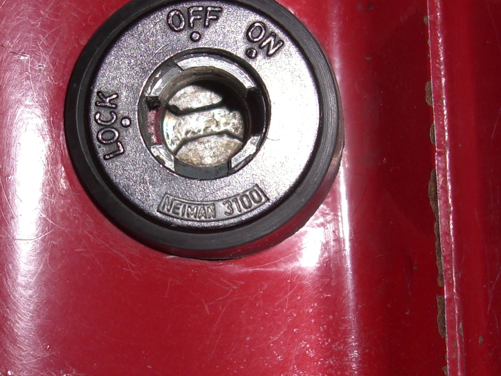

    So ... hab mein Schmuckstück eben abgeholt und habe eine interessante Feststellung gemacht.
    Auf dem Foto im Anhang ist ein breiter Schlitz ganz hinten zu sehen. Durch das Drehen dieses Schlitzes(z.B. mit Schraubendreher), kann man alle drei Stellungen (Lock, Off und On ) "ansteuern" und alles funtioniert noch.
    Ich vermute also, dass es reicht, wenn ich einen neuen Schließzylinder kaufe.
    Jetzt müsste ich nur noch wissen, welchen genau ich brauche.

    Es befindet sich noch das Teil am Rahmen, wovon ich ein Bild im Anhang habe. Der Innenteil davon, wo man den Schlüssel in den Schlitz riengesteckt hat fehlt und es ist nur noch ein Loch, genau wie auf dem Bild.
    Die Frage ist jetzt nur, ob ich einfach einen Neuen Schlißzylinder brauche, oder so ein Zündschloss, wo man auch Kabel anschließen kann.
    Wenn es nur ein Schließzylinder ist, würde ich einfach einen bestellen und mal sehen, ob das schon funktioniert.
    Im Moment ist es nämlich so, dass man den Roller starten und fahren kann, weil die Zündung irgendwie an ist und das Lenkradschloss raus ist.
    Da es in den Onlineshops so viele verschiedene Sachen (Schließzylinder oder Zündschloss) gibt, weiss ich nie so genau, was ich da brauche.
