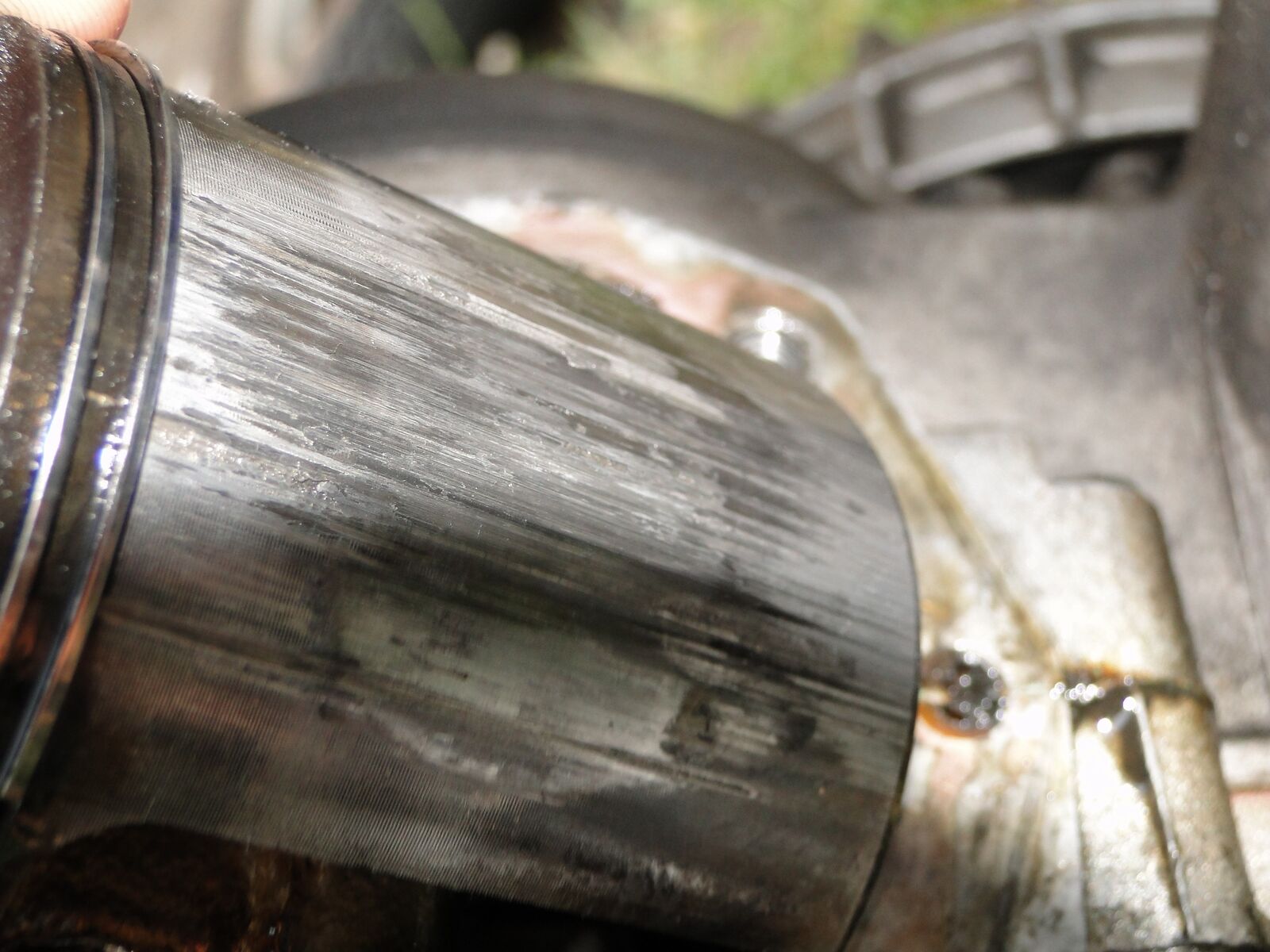

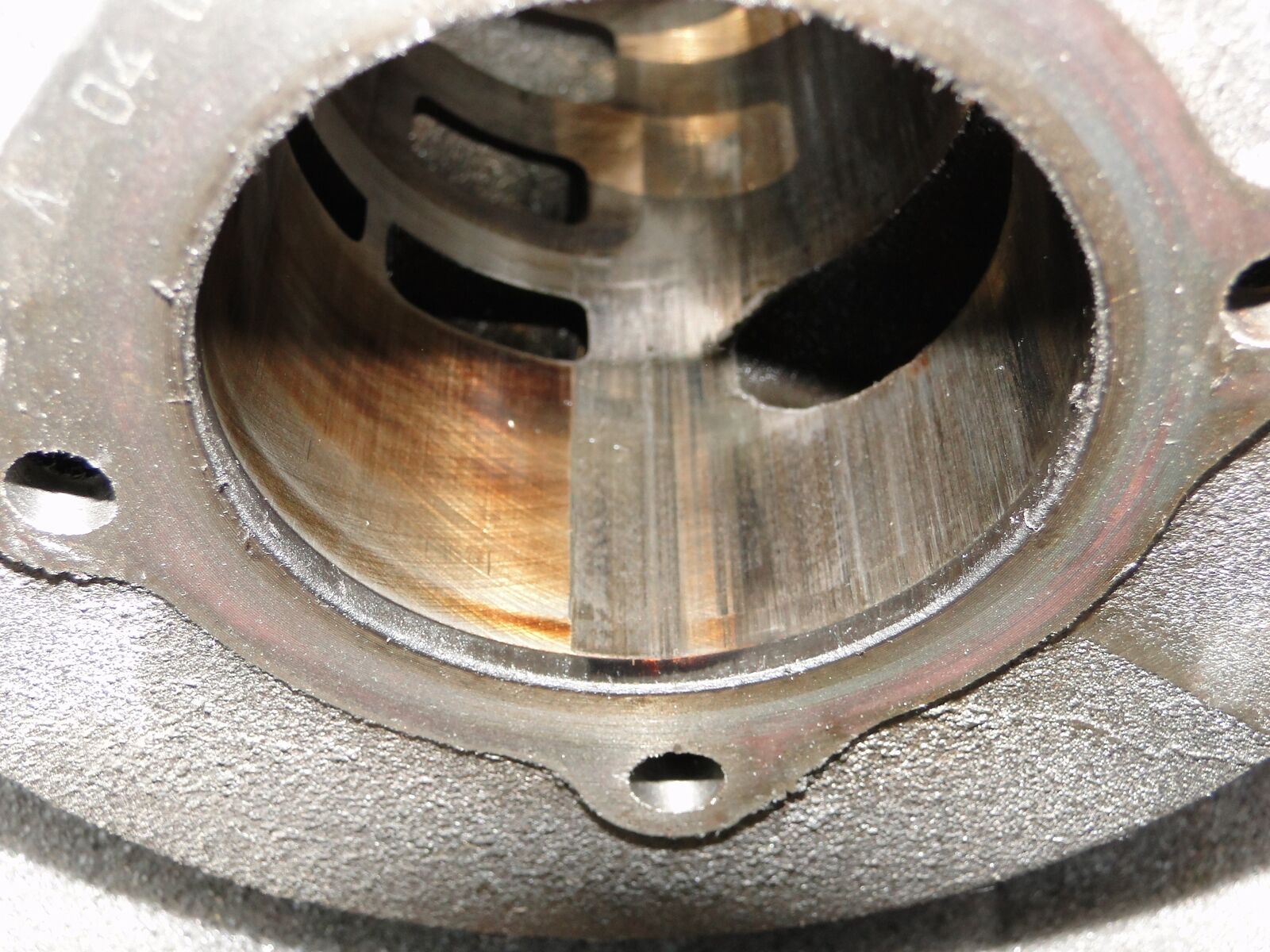

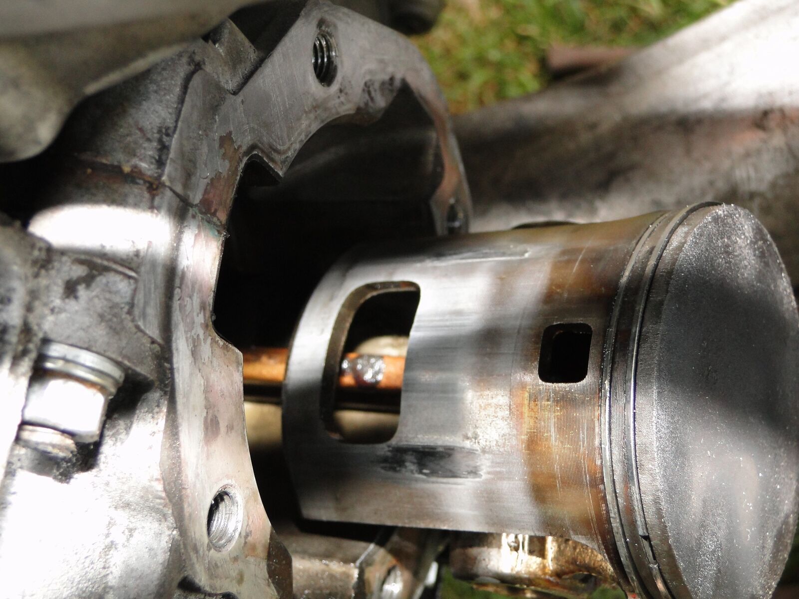

Schaut ja nach totaler Thermischer überlastung aus .Da paßt mehr nicht.Vergasereinstellung und Kolbenspiel mal messen.Hat der kolben oben schon ansätze zu einem Löchlein

Am Kolben selber konnte ich nichts feststellen( ausser der riefen). Was meinst du genau???

Bei dem Zylinder sind keine Riefen oder ähnliches zu fühlen.
Hier sind ein Paar Bilder.
Vielleicht wollt ihr ja mal drüber schaun.
