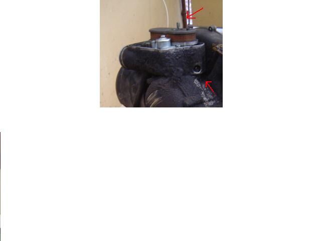

Jetzt ma hier, ich hab da an der unteren gedreht, wo das Loch im Gehäuse ist. Ist ja richtig gewesen oder?
Was? Des habe ich nicht geblickt jetzt.
An dem Vergaser gibts ja 2 Schrauben. Eine von oben, diese lange Schraube mit der langen Feder wo aus dem Vergaserdeckel oben rauskommt. Aber das ist ja die Gemischschraube.
Ich drehe an der unteren, die von hinten am Vergaser sitzt. Durch das kleine Loch im Vergaserkasten!
