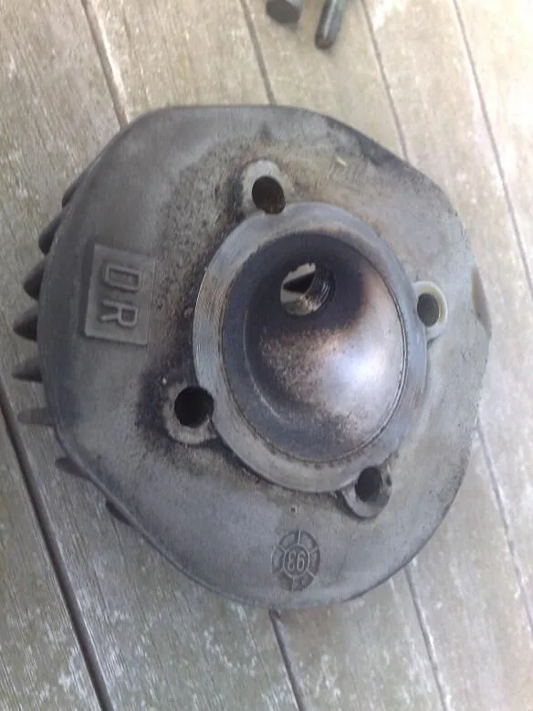

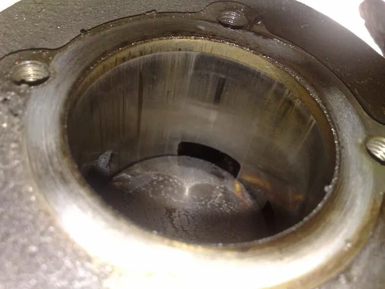

    Der DR ist glaube ich kein 50er, sonst müsste der Kolben ja so groß sein, wie der neue 50er Polini, den ich eingebaut habe, richtig?

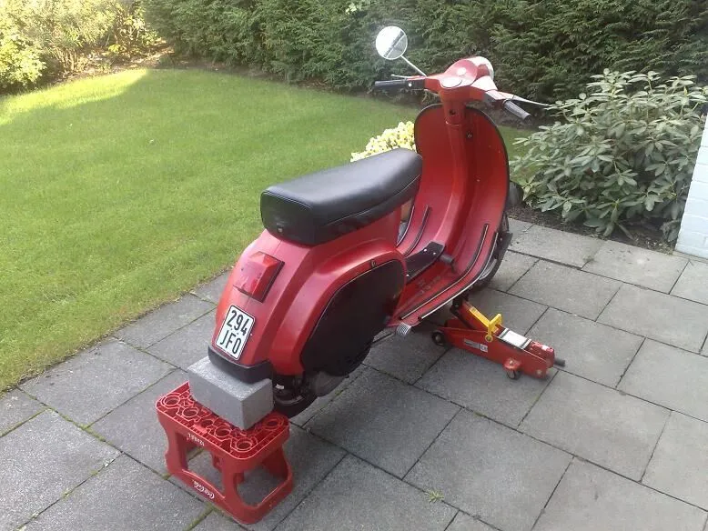

      • 87.46 kB
      • 778 × 584
      • 152
      • 68.14 kB
      • 778 × 584
      • 152
      • 58.45 kB
      • 584 × 778
      • 169
      • 60.31 kB
      • 778 × 584
      • 157
      • 55.64 kB
      • 778 × 584
      • 158
      • 57.31 kB
      • 778 × 584
      • 167
      • 98.15 kB
      • 778 × 584
      • 153
      • 93.44 kB
      • 778 × 584
      • 168

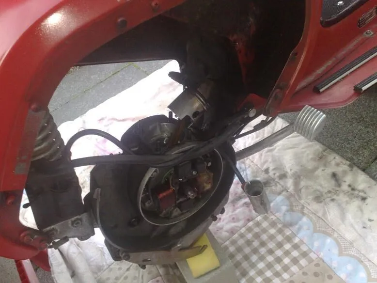

    Ok, bin soweit fertig.
    Leider habe ich in der Dunkelheit das Teil verloren, was auf der Kurbelwelle sitz und in die Nute vom Polrad kommt und es somit fixiert, wie heißt das?
    MfG

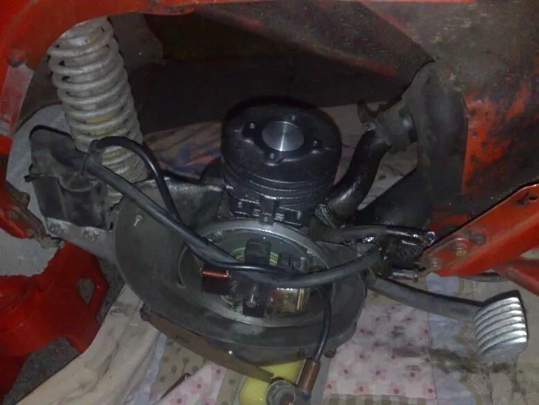

    Danke, darf die soweit reinragen?
      • 42.06 kB
      • 778 × 584
      • 177
