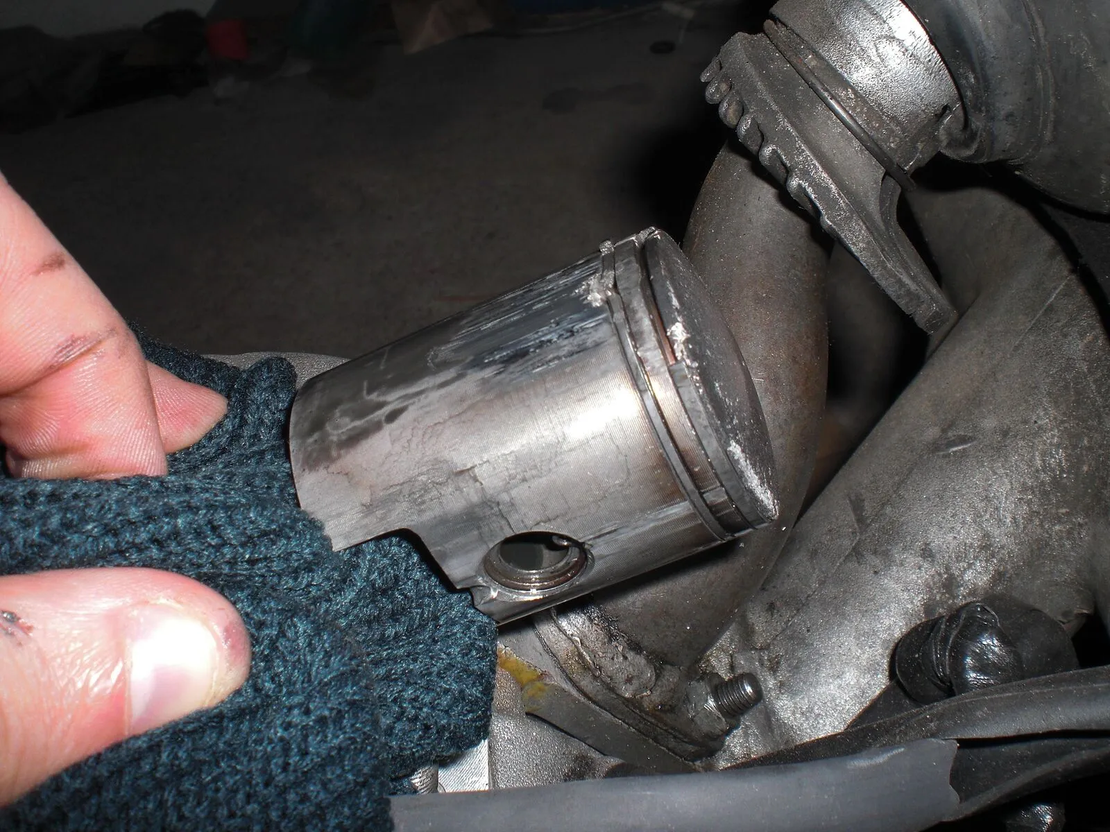

Läuft wieder
Alter Kolben sieht gut aus?
