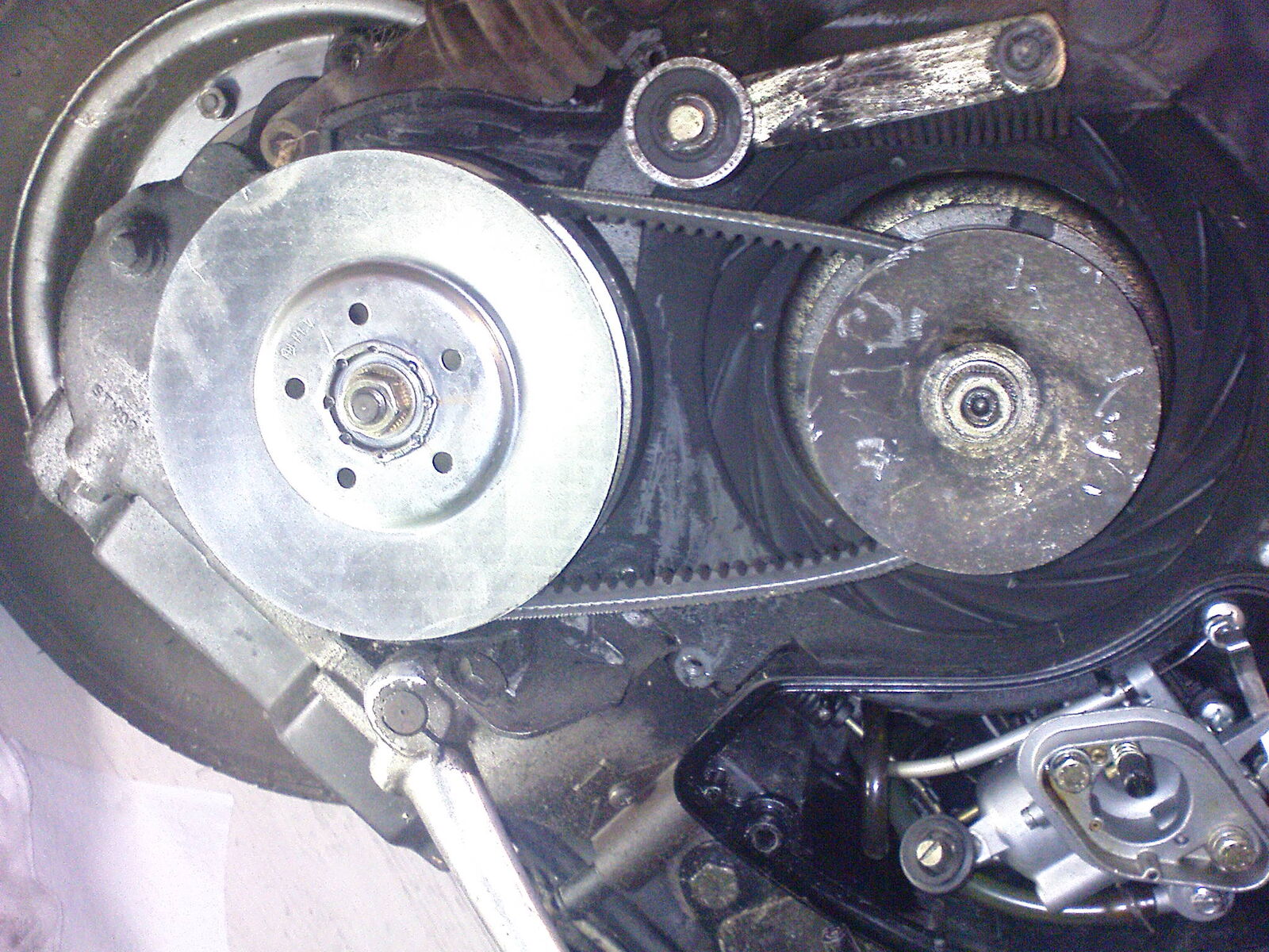

    Danke für eure Hilfe, mit ner Nacht Öl einwirken lassen hat es heute geklappt... :thumbup:

    So, versucht aber keine Chance, es dreht sich alles mit, habn es auch zu zweit versucht doch klappt nicht...
    Das kann doch echt nich sein, da muss es doch noch n trick geben oder?!

    Okay, also einfach nur Riemen so stark wies geht zusammenhalten und dann ganz normal die Mutter ab, ich werds versuchen, vielen dank!

    Hallo liebe Vespafreunde!
    Ich möchte bei meiner PK 50 Xl automatic das Pickup wechseln...leider bin ich schon gescheitert, bevor ich richtig loslegen konnte!!
    Habe mir diese Anleitung zur Hilfe genommen \“klick" doch leider habe ich keine ahnung wie ich die kupplung runter bekomme.
    ein bild meines problems ist im anhang. wie bekomme ich die beiden scheiben runter auf denen der keilriemen gespannt ist??
    erstens: normales gewinde oder andersrum?
    zweitens: es dreht sich alles nur nicht die mutter vom bolzen...
    bitte helft mir...vespa soll eigentlich noch diese woche wieder fertig sein!
