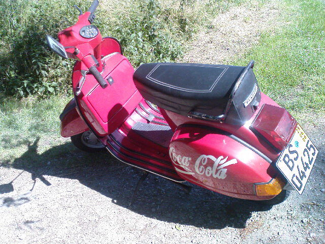

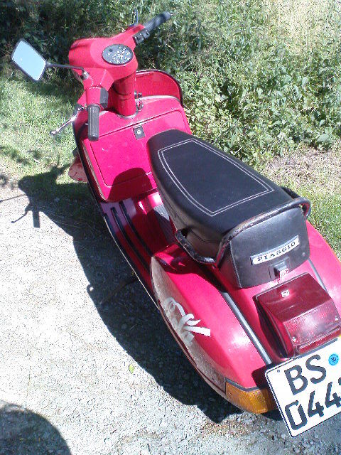

so, nur der vollständigkeit halber:
problem ist behoben, das Rücklicht war kaputt, genauer gesagt die - verbindung zwischen Bremslicht und Rücklicht!!

bei meiner P 80 X Lusso Bj 92 geht das bremslicht nicht. (Habe schon überall im Forum geschaut und SuFu benutzt aber alles ohne Erfolg)
Auch die Hupe ging bis vor kurzem nicht. Habe also im [lexicon='Schaltplan',''][/lexicon] nachgeschaut und habe als erstes mal nen neuen Gleichrichter eingebaut.
beim Messen kommt Strom an der Hupe an, diese sagt jedoch keinen Ton, ist wohl zu groß da sie von nem VW Bus ist! Beim Bremslicht kommt jedoch kein Strom an, es tut sich nix wenn ich auf die Bremse trete. Weiß einer von euch woran das liegen könnte? Bin echt so langsam am Verzweifeln, Vespa sollte eigentlich schon lange wieder angemeldet sein. Danke schonmal für eure Antworten...achso und Birne is heile!!
