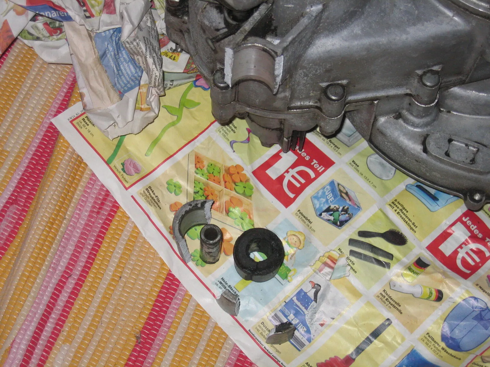

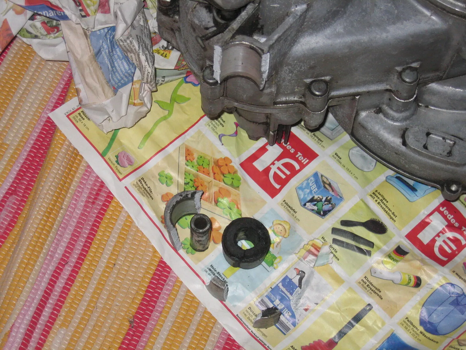

Hab nen schönen 200er Block den ich diese Woche wieder zusammen bauen will. Brauch aber noch eure Erfahrungen und Tipps!
Steuerzeiten hab ich leider(überhaupt) noch nie gemessen...ja ich weis lacht nur....
ist schon ok.... ne im ernst ich hab mich da ein bischen schlau gemacht wie
das so funktioniert und werd morgen mal versuchen ob ich das vielleicht hinbekomm :wacko: .
Ich will ja einen teilweise tourentauglichen Motor mit schub von unten daher welche Steuerzeiten wären da etwas für mich????
Ich schreib jetzt einfach mal was ich bereits habe und ihr schreibt mir dann bitte eure meinung dazu
-Polini 207, neu mit 2kolbenringlis
-Worb5 Kopf, 1:10, QK 1,0mm
-Langhublippenwelle
-MRB Ansauger
-Tassinari Vforce
-JL right
-Cosa KULU verstärkt
Überströme am Motor sowie Motoreinlaß und Ansaugstutzen sind erweitert
Letztes Jahr hab ich einen 30VHSA verbaut gehabt ist aber untenrum richtig sch.... gelaufen viel zu Fett trotz kleinen Düsen.
DESWEGEN werd ich mir einen 30erTMX kaufen mit der Hoffnung das es besser mit dem einstellen geht. Naja ich glaub das war alles.
Nun seit ihr dran!!!! Bitte helft mir!!!!!
