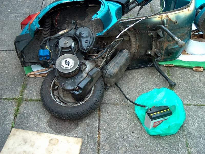

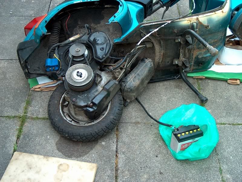

    Als erstes bauen wir den Motor aus (ja sieht bei mir einwenig wüst aus) sodass wir gut Arbeiten können.
    Um diesen Status zu erreichen der wie der Roller sich unten auf dem Bild befindet muss man die Züge lösen und den Motor an der Federrung (Imbus),Traverse (unten im Fußbereich) und die vom vorderren Puffer demontieren

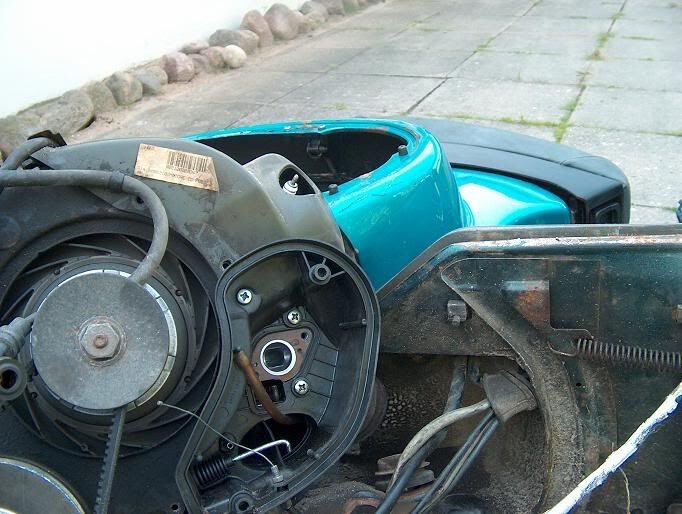

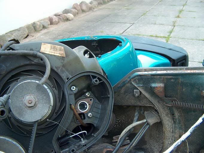

    Jetzt sollte man die Hutze entfernen (3Schrauben 1 im Vergaserkasten) und den Vergaser demontieren (darauf achten das die Stangen und nippis das gut überstehen)
    Jetzt sollte das so aussehen (man zieht auch den Spritschlauch ab und schliesst den Beninhahn aber das ist ja logisch)

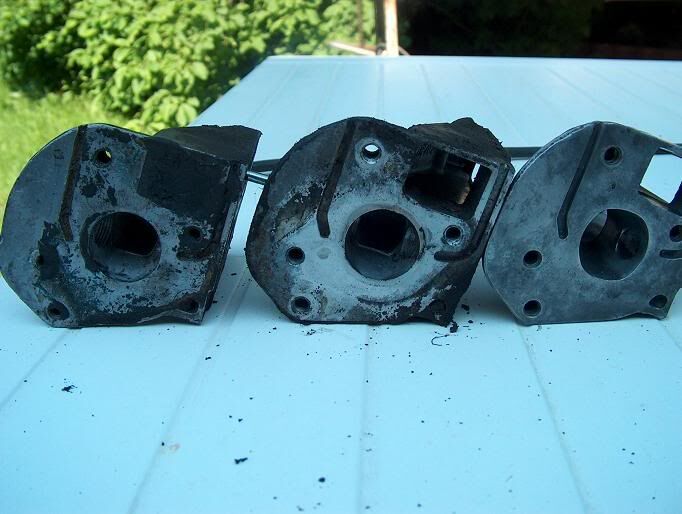

    So die Demontage des ass ist eigentlich recht einfach 2 Schrauben hinten mit einer 10 Ratsche lösen (die Abrissschraube mit einer Grippzange herrausdrehen (man kann auch eine Rohrzange nehmen)) und vorne mit einem großen Schlitzschraubendreher die Schraube rausdrehen. Nun kann man unten eine Imbusschraube sehen, welche herrausgedreht werden muss.Das geht mit nur mit einem richtigen Imbus (im ikea style)alles andere geht nicht.
    So nun kann man das ganze auffräsen und polieren

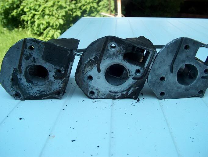

    So hier auf dem Bild sieht man die Ansuagstutzen
    von links nach rechts
    ass orginal pk50 automatik 1, ass orginal xl 2, von mir gefräster xl2 ass.
    Wer besorgen kann oder hat, kann auch einen ass von den 80er oder 125 automatik modellen einbauen. Das erleichtert die Sache um einiges.
    Wieweit man fräst ist jedem selbst überlassen ich habe ihn so groß gemacht das mein Daumen locker reinpasst.
