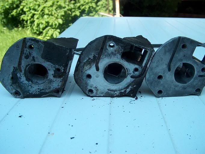

    So hier auf dem Bild sieht man die Ansuagstutzen
    von links nach rechts
    ass orginal pk50 automatik 1, ass orginal xl 2, von mir gefräster xl2 ass.
    Wer besorgen kann oder hat, kann auch einen ass von den 80er oder 125 automatik modellen einbauen. Das erleichtert die Sache um einiges.
    Wieweit man fräst ist jedem selbst überlassen ich habe ihn so groß gemacht das mein Daumen locker reinpasst.
