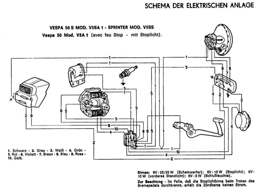

    Hallo
    es wäre nett wenn mir hierbei jemand helfen könnte
    da stimmt etwas noch nicht
    wenn ich den ein und aus schalter auf aus schalte gehen vorders standlicht und Rücklicht kaputt
    wobei ich gleibe beim gelben und braunen kabel stimmt was nicht
    mfg

    • April 17, 2009 at 20:34
    blödsinn, weil keine blinker...
    mach bitte mal ein foto von der bei dir verbauten zündung.

    • April 17, 2009 at 21:47
    du hast da irgendwie ein kabel zuviel...
    schwarz ist masse, die sollte an der grundplatte der fassung hängen, sieht auch so aus (miserables foto, nebenbei erwähnt).
    lila sollte fernlicht sein.
    am sichersten ist es wenn du mal bei laufendem motor ne prüflampe ranhälst.
    also alle stecker runter von der fassung, die klemme an schwarz und mit der spitze dann die kabel und schalterstellungen durchgehen.
    dann siehste ja auf welchem kabel bei welcher schalterstellung saft kommt.

    Hallo
    danke erstmal
    Das Lich funktioniert ganz normal wenn der linke schalter eingeschaltet ist und ich den rechten ausschalter auf aus stelle gehen standlicht und rücklicht kaputt
    Bei dem Stecker wo gelb und braun angeschlossen sind glaub ich stimmt etwas nicht
    Gelb ist eigentlich beim schaltplan gar nicht eingezeichnet
    also schwarz und Die beiden lila müssten stimmen ich
    vielleicht gehts wenn ich gelb einfach ausstecke ??????
    Das mit der prüflampe wär sicher ne guté idee jedoch bin ich nicht so der spezialist in sachen elektrik
    Ich hab mir mal 3 Lampen von jeder sorte gekauft also ein paar versuche bleiben offen
    Morgen versuch ich ein besseres bild zu machen.
    danke für die Antworten

    • April 24, 2009 at 00:09
    anders gehts nunmal in deinem fall nicht.
    an dem kabelbaum wurde rumgepfuscht, und in meiner kristallkugel kann ich leider nichts erkennen...
