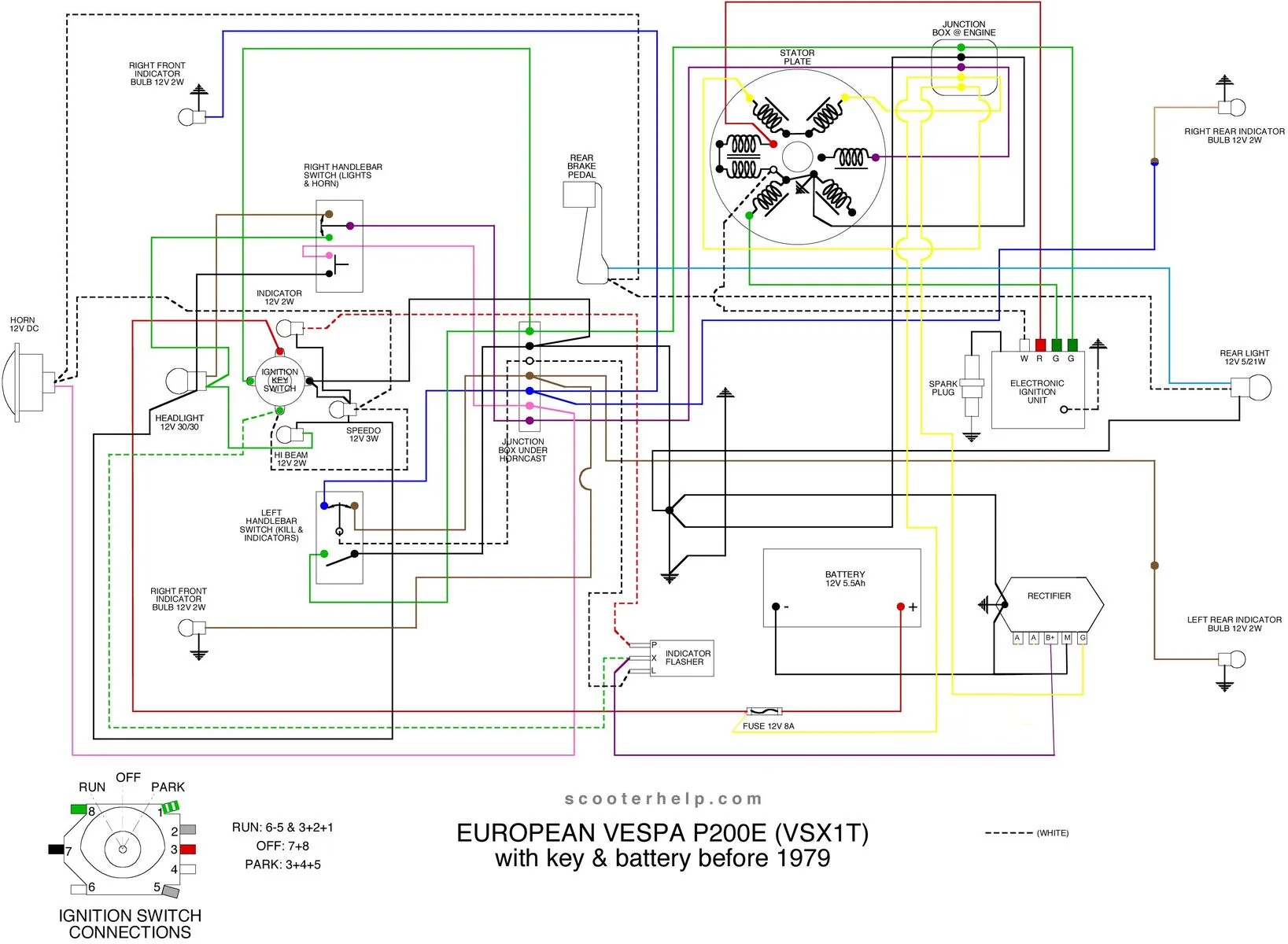

    PX200e bj 79 mit vierpoligem GGB+C-Regler und 2 gelben Kabeln zum Regler. hier der [lexicon='schaltplan',''][/lexicon]:VSX1T_PX200E.pdf

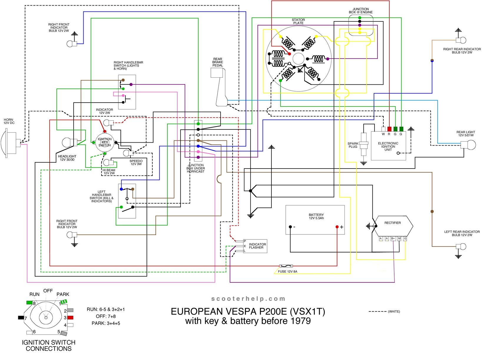

    hier mal der [lexicon='schaltplan',''][/lexicon] wie ich jetzt verschalten hab:
    passt das einigermaßen?!
    im moment läufts gut, mal sehen obs länger läuft.
