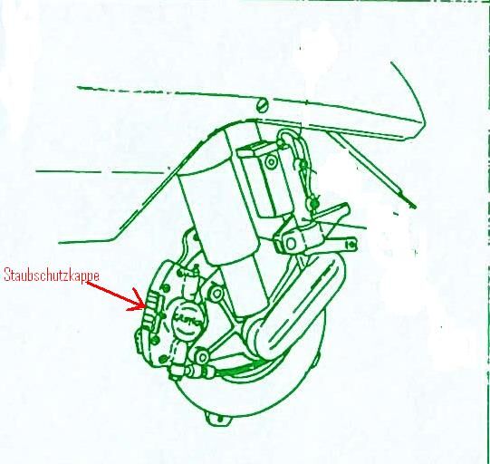

    Hallo zusammen, bau mir grad eine My bj 2002 wieder auf. Habe auch ein Werkstatthandbuch für ne PX, allerdings ohne Scheibenbremse. Wollt heut die Klötze vorne wechseln. Hab leider nix im Netz gefunden. Könnt ihr mir einen Tip geben wo es Bilder gibt?

    Ist im Prinzip ein Lacher da identisch der Grimeca aufgebaut.
    Staubschutzkappe ab,Sicherungssplint rausziehn ,ist mit nem kleinen Federring gesichert.
    Jetzt kannst du die alten Klötze mit ner Zange rausziehn,Bremskolben zurückdrücken und die neuen Klötze einschieben.
    Dann den Splint wieder rein und Sichern,Kappe drauf fertig.

    Ja,vielen Dank. Ging total easy. Sind schon drin. Viele Grüsse Jörg
