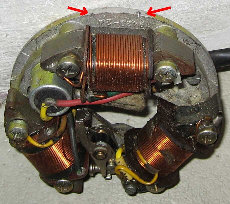

    Hab mir leider kein Foto (bzw. Markierung) von der eingebauten 6V-Zündplatte mit 3 Zündspulen einer PV 125 gemacht bevor ich sie demontiert habe, jetzt möchte ich sie wieder einbauen leider hab ich keine Ahnung wie genau die Zündplatte richtig positioniert gehört damit die Zündung wieder korrekt eingestellt ist (gibts hier irgendwelche Markierungen am Block und Zündplatte die übereinstimmen müssen ?)
    Hat vielleicht jemand ein Foto von Markierungen die übereinstimmen bzw. hat selbst Markierungen gemacht und kann mir sagen von wo bis wo in Millimeter die Markierung auf der Zündplatte sein muß und mit welcher Markierung sie am Block übereinstimmen muß

    hi,
    am motorblock und an ZGP befinden sich jeweils Markierungen (jeweils ein Strich)
    Auf dem Bild auf 1 Uhr
    PS: Es ist ne 6V CDI Zündung, also et3 und PK50, aber die Markierungen sind bei allen Modellen gleich

    Hab ja hier tatsächlich 2 Einkerbungen (Markierungen) auf der Zündplatte welche ist denn hier die richtige ???

    auf diese Markierungen würd ich mich nicht so recht verlassen
    da würd ich den ZZP doch mal überprüfen
    Einige machen das anhand der Gradscheibe und gucken durch die Öffnung am Polrad.
    Das dürfte so am einfachsten sein (oder natürlich mit der Prüflampe)
