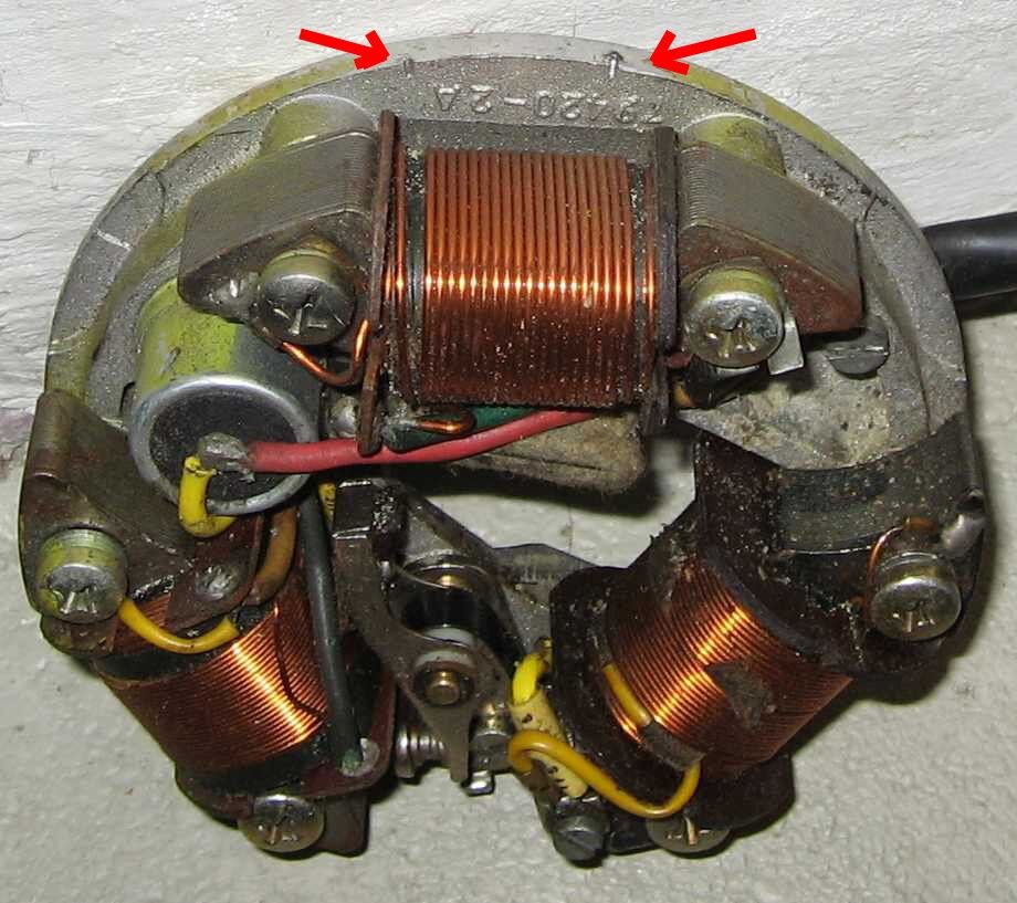

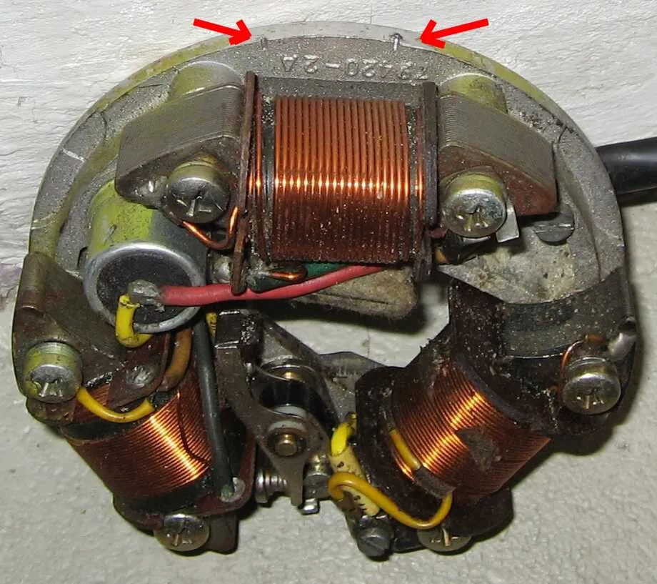

  • Position Zündplatte 6V mit 3 Spulen für PV 125
    • stadtler
    • June 21, 2007 at 22:41
    Hallo shova50
    Hab ja hier tatsächlich 2 Einkerbungen (Markierungen) auf der Zündplatte welche ist denn hier die richtige ???
    mfg
    Peter
      • 106.89 kB
      • 920 × 817
      • 275
    • stadtler
    • June 21, 2007 at 20:45
    Hallo !
    Hab mir leider kein Foto (bzw. Markierung) von der eingebauten 6V-Zündplatte mit 3 Zündspulen einer PV 125 gemacht bevor ich sie demontiert habe, jetzt möchte ich sie wieder einbauen leider hab ich keine Ahnung wie genau die Zündplatte richtig positioniert gehört damit die Zündung wieder korrekt eingestellt ist (gibts hier irgendwelche Markierungen am Block und Zündplatte die übereinstimmen müssen ?)
    Hat vielleicht jemand ein Foto von Markierungen die übereinstimmen bzw. hat selbst Markierungen gemacht und kann mir sagen von wo bis wo in Millimeter die Markierung auf der Zündplatte sein muß und mit welcher Markierung sie am Block übereinstimmen muß
    Danke für Eure Hilfe
    Peter
