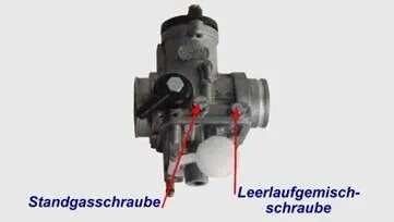

    Hallo!
    Habe heute meinen dell orto phbh30 verbaut, jetzt stehe ich nur vor einem Problem und zwar wo ich das Standgas einstellen kann.Es ist lediglich nur eine Schraube am Gaser dran un der stellt nichts an der Drehzahl.Vielleicht hat ja wer den selben verbaut und kann mir sagen wo man die Drehzahl einstellt.
    MfG Jangelmn

    Komisch, bei mir sind zwei Schrauben dran!?
    Schau' Dir doch bitte 'mal die Anleitung auf unter Tuning-Vergaser an!
    P.S.: Vielleicht ist Dein Vergaser (so wie meiner) "falschrum", d.h. die Schrauben sind auf der zur Karosserie-Seite.

    Dann fehlt bei mir ne Schraube, da kann ich ja lange drehn!Sind das denn beides die gleichen Schrauben, also beide die gleiche länge und form??
    Danke für die Schnelle Antwort!
    MfG Jangelmn

    Nö, die Gemischschraube ist kleiner:
