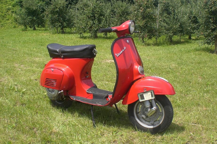

    Seit Freitag bin ich stolzer Besitzer einer Vespa V50 (baujahr ´70).
    Optisch werde ich sie wohl ersteinmal im jetzigen Zustand lassen... (gefällt mir eigentlich ganz gut..-> Bild als Anhang)
    Die Endgeschwindigkeit von ca. 55 km/h gefällt mir eigentlich recht gut, jedoch finde ich, dass sie deutlich besser beschleunigen könnte..
    Weil im Vergleich zum "Platikbomber" eines Freundes (ungetuned, gedrosselt), beschleunigt meine V50 sehr langsam..
    Deshalb wollte ich euch fragen, welche Möglichkeiten es gibt eine bessere Beschleunigung - speziell im 1. Gang, weil danach zieht sie eigentlich recht gut, wenn man einmal eine bestimmte Geschwindigkeit erreicht hat - zu erreichen.
    Hinzu kommt, dass es auch noch möglichst unauffällig geschehen sollte ;)
    (legal lässt sich da ja, denke ich, nicht viel machen ;) )
    Also ich wäre euch echt sehr dankbar für eure Tipps!
