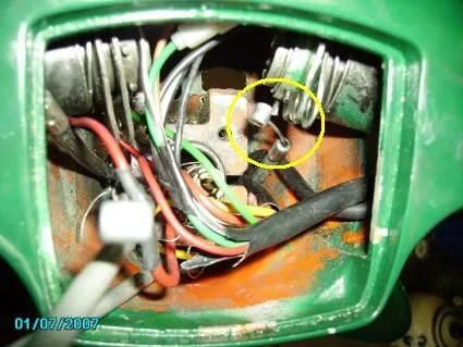

    ich restauriere gerade eine Vespa 50 special Bj. '76 und frage mich, wie der GASZUG fixiert werden soll.
    Es reicht ja wohl nicht, ihn einfach in die 'Schnecke' einzuhängen, oder (s. Bild 1 ?

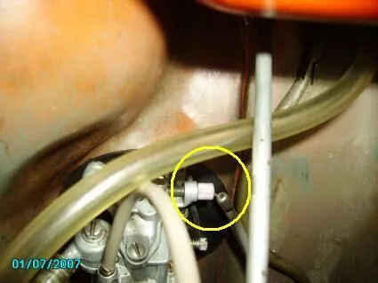

    Am Vergaser habe ich ihn zwar eingehängt, aber er knickt an der Befestigungsschraube zimelich unmotiviert ab (s. Bild 2).
    Wäre dankbar über einen Tipp !

    da fehlt ein weißes plastikplättchen im lenker an dem der zug eingehängt wird. dann wird es straff eingestellt und verrutscht nicht mehr.

    ... auch ankerplatte für seilzüge genannt ;)

    und am vergaser müsstest du das ende vom zug in die schraube hinein stecken!
    MFG vesparaver

    Habe ein ähnliches Problem: Seitdem ich den Gaszug mal ausgehängt habe und mit viel Gefummel wieder reinbekommen habe, sieht es bei mir auf der Vergaserseite genauso aus wie auf deinem Bild 2, und Gasgeben geht ins "Leere". Hänge ich den Gaszug am Vergaser komplett aus und und ziehe ihn ein wenig heraus, funktioniert es, der Zug selbst ist also nicht gerissen. Wird der Gaszug irgendwo "gespannt"? Am Gasgriff? Muß ich bei der 50N den Tacho dafür ausbauen um nachzuschauen oder reicht es den Scheinwerfer rauszunehmen?
