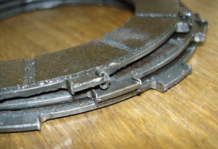

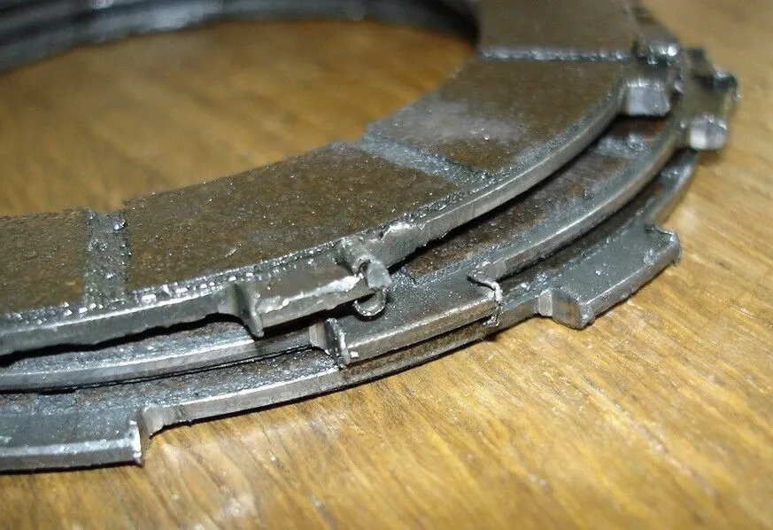

    • July 17, 2007 at 18:40
    Die wer A sagt muß auch B sagen Diskusion hatten Pornstar und ich ja schon :D
    Die Frage ist immer nur wieviel B.
    Pornstar ist da ja eher der kompromisslose Hardliner.
    Korrekt, weil dort kein platz für Schnick und Schnack
    Da du ne Leistungssteigerung vorgenommen hast willst du die Kraft ja auch auf die Strasse bringe = bessere Kupplung.
    Im Anhang mal nen Snapshot von Belägen die ich nach ca 2000 Km aus ner Billigcosa mit Ring geholt habe.
    Der Motor LHW, Malle,Performance,Kleine Membran,30 Gaser Leistet ca 20 PS.
    Da hatte der Besitzer auch gedacht ne Billigcosa mit Ring is ne feinen Sache.
    Fakt ist die Führung der Scheibennasen (wie der ganze Korb) ist aus relativ weicher Metalllegierung.
    Was zur Folge hatte das diese durch Ruckkräfte beim einkuppeln Macken bekommt.
    Die Scheiben bewegen sich dadurch schlecht bis garnicht mit den Federn auf und ab.
    Der Korkbelag hätte locker noch 2000 Km gemacht aber fertig wie die Nasen sind haben sich einige verhakt und nur noch 50% gearbeitet =Schlupf.
    Der CNC Korb ist so granatenhart (UNGLAUBLICH),da vermakelt nichts.
    Meinen GSF do it yourself CNC Korb habe ich selbst vernietet und die zusätzlichen 8 Löcher gebohrt.
    Trotz Standbohrmaschine und 1 A Bohrern habe ich das Teil am Ende in Stahlfix Fachwerkstatt ;) gegeben.
    Die Beläge halten und arbeiten besser.
    Wenn du im Jahr 2 Satz Beläge mehr brauchst kannst du dir das ja mal ausrechenen abgesehn vom weniger an den Motor bei müßen.

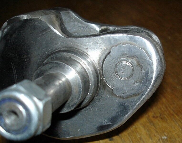

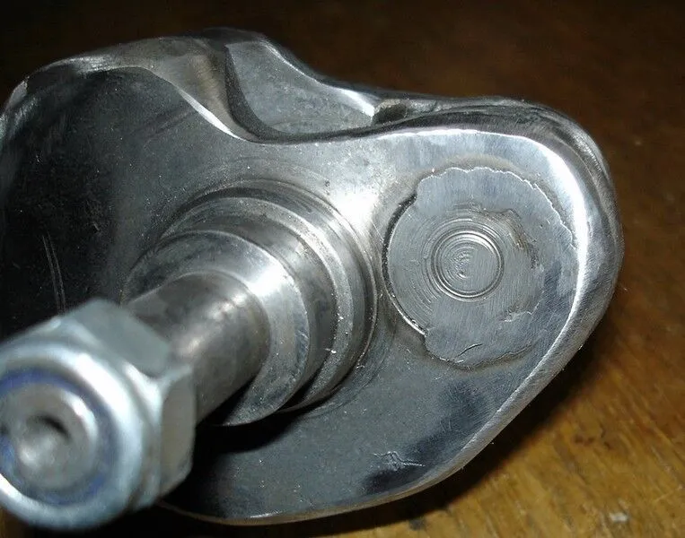

  • Fettkimme
    DER Vorbesitzer
    16,842
    3,352
    • July 20, 2007 at 19:46
    Für nen Hunni gehn die Mazzufuck LHW schon klar.
    Wangenverdrehn kann man mit verschweißen des gepressten Zapfens (siehe Anhang) verhindern.
    Nur gegen das ( manchmal ) minderwertige Material ist kein Kraut gewachsen.
    Ab und an hat man aber auch Glück und erwischt ne Welle die hält :D
