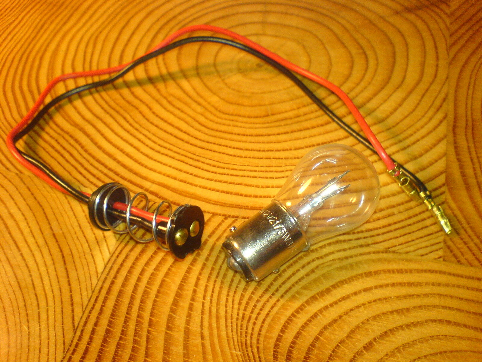

  • hallo, leider bin ich gezwungen aufgrund diverser leistungssteigerungen ein bremslicht nachzurüsten, sodass der tüv wenigstens deswegen nicht meckern kann... nun habe ich allerdings irgendwo einen denkfehler drin!
    hab hier vor meiner nase eine zweifadenlampe mit sockel liegen, allersdings nur mit einem plus und minuskabel---
    wie schließ ich dieses dingens nun an, dass der zweite faden auch brennt wenn er soll?
  • Die beiden Kabel sind die Plus-Leitungen für Fahr- und Bremslicht.Masse ziehen beide Glühdrähte über die Aussenseite des Glühlampensockels.
    Also das schwarze Kabel als Bremslicht,das rote als Fahrlicht bzw. umgekehrt,das musst du ausprobieren.Der Stecksockel wo die Lampe reinkommt ist normalerweise so beschaffen das die Lampe nur in einer Position reinpasst(die seitlichen Pins an der Lampe sind unterschiedlich hoch),also verpolungssicher ist.
