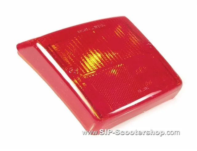

    Nein passt nicht . Die XL 1 hat ne Gummieplatte unter dem Rücklichtglas .
    Die PK XL 2 hat hinten nen Plastik Bürzel dran wo die Reflektoren eingelassen sind . Man kann das Plastik abschrauben und dann ein normales Rücklicht verbauen allerdings steht dann die Sitzbank hinten so blöd aus .

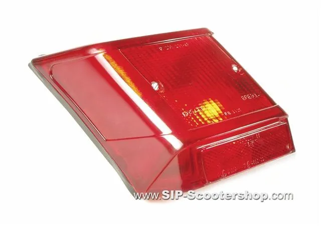

    Oder du holst dir das Plastikteil von einer PK HP 4 da ist das gesammte Rücklicht flacher gehalten . Passt aber nur wenn du beides tauscht also Plastikteil Fassungen und Glas. Einfach Rücklichtglas kaufen und montieren geht nicht .
    PK XL 2 :
    PK HP 4 :
