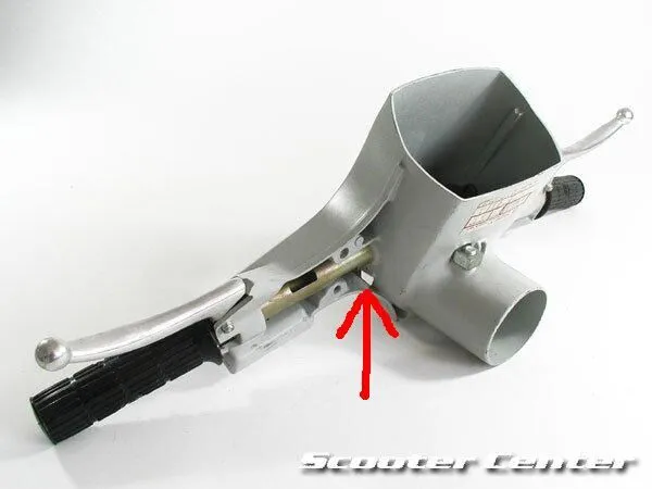

    weiss jemand wo die Federn vom Lampenrahmen eingehängt werden??
    50 N Spezial Bj. 78
    Danke

    Am Lenker unterhalb des Tachos. Da sind links und rechts 2 Löcher (glaube ~quadratisch) und da werden die Federn eingehangen. Einfach vom Lampenring nach Hinten ziehen, es gibt eigentl. nur die 1 Möglichkeit :)
    Beste Grüße
    Edit: Genau da:
    Bild hab ich beim SCK ausgeliehen

    Danke , hab ich mir auch schon gedacht bloss sind die Federn da ein klein wenig zu lang, so dass keine Spannung entsteht und die Lampe zu lose ist.
    Werde die Diner einfach kürzen glaub ich.
