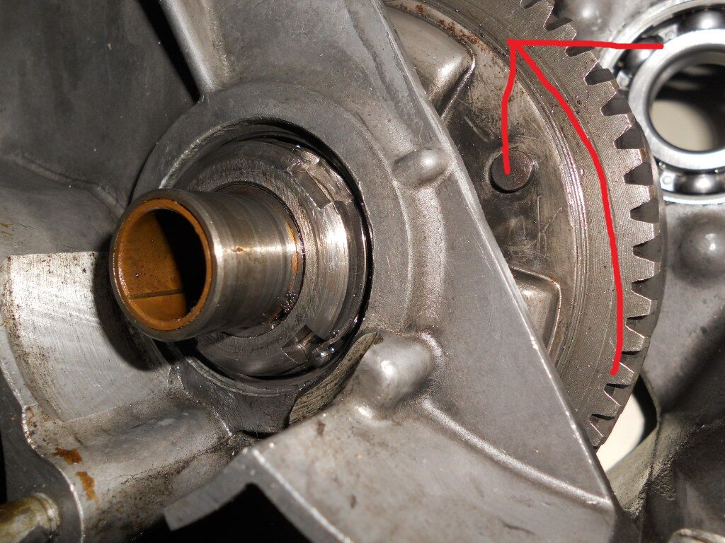

  • V50 N Motor 1963 Kupplungskorbbefestigung
    • Paichi
    • April 18, 2019 at 10:48
    Das sollte die Drehrichtung bei laufendem Motor sein, also müsste es sich um eine normale Mutter handeln --> Rechtsgewinde.
