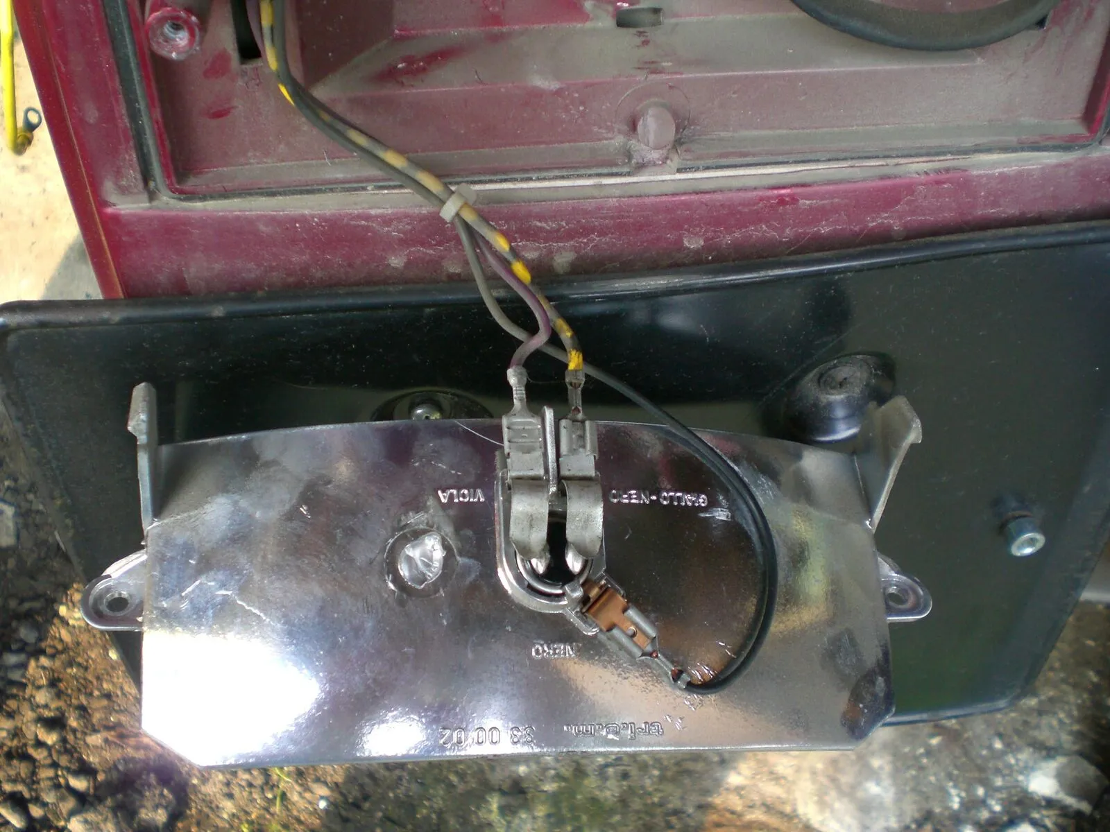

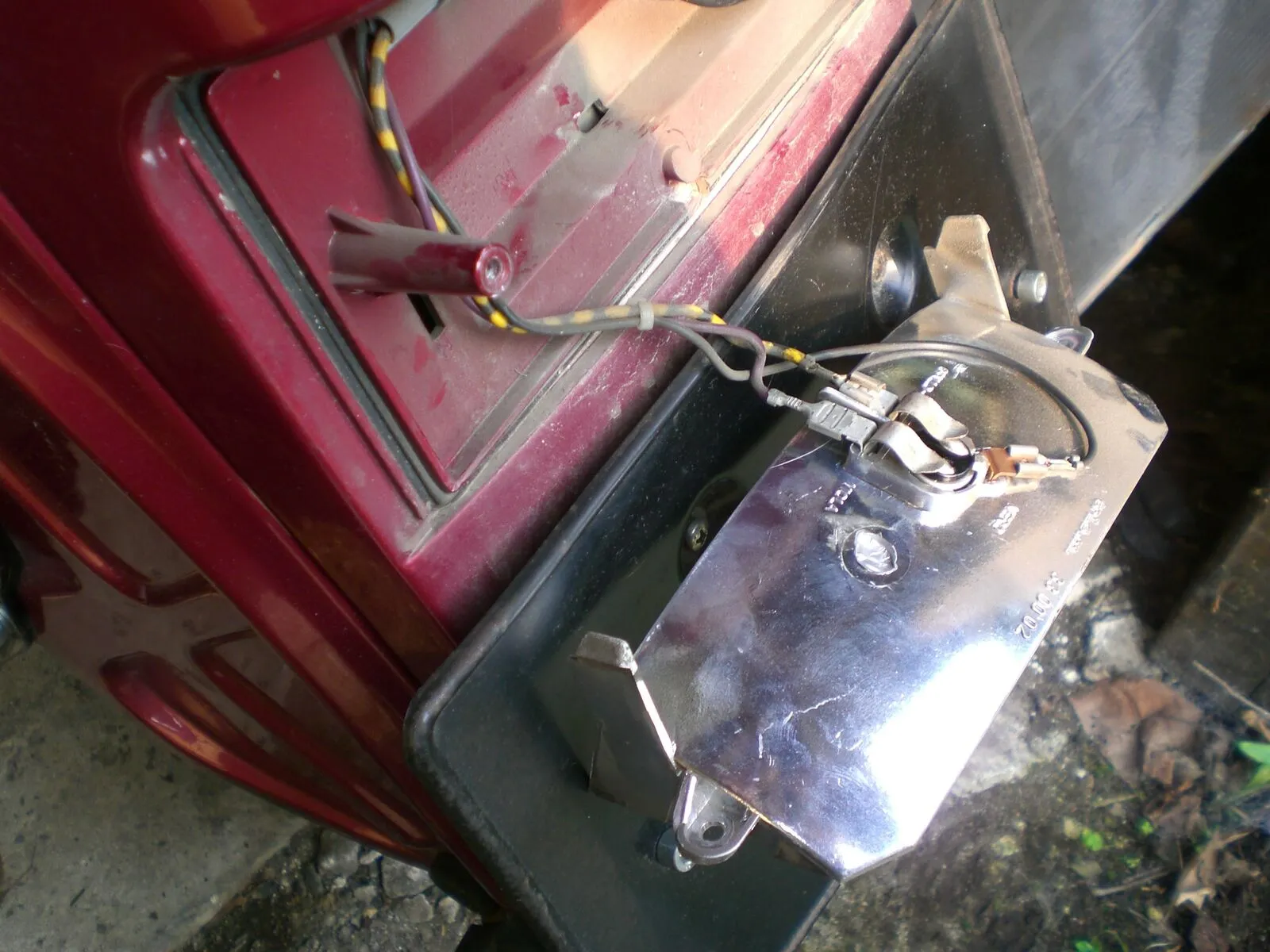

  • bremslichtproblem.... da tippe ich auf vertauschte Kabel am Rücklicht.... mach mal foto....
    Drehzahlmesser.... versuch mal ne bessere masse zu geben.... kabel an den Rahmen...und mit dem schwarzen anschluß am kombiinstrument verbinden....
    Rita
  • Hallo Rita,
    Danke für Deine Antwort, hab mal schnell 2 Bilder gemacht, hoffe die Farben kommen gut genug raus. Habe aber noch alles so gelassen wie es ist, auch zum Ausprobieren der zusätzlichen „Masse“ fehlt mir leider heute und morgen die Zeit, so sehr mir das jetzt auch in den Fingern juckt.
    Doch vorerst vielen Dank
    drikes
  • kabel sehen soweit richtig aus...
    hat das schwarze verbindung zur birne...oder da evtl was weggebrochen an der fassung???
    versuch: ein stück Kabel seitlich neben die Birne klemmen... und das andere Ende an die karosseriemasse... z.B. Schraube am Sitzbankverschluß
    Rita
