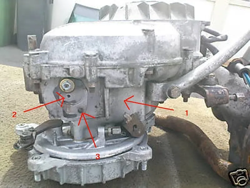

    Wenn Du glück hast ist nur der Schaltwellensimmering undicht , diesen kann man wechseln indem du das Schaltsegment abschraubst und den Simmering mit einem stabilen Drath ( alte Fahrradspeiche ) vorn als Haken gebogen rausziehst . Ist im eingebauten zusatnd des Motors etwas fummelig .
    Am besten du legst den Roller dabei auf die Linke seite (Woldecke unterlegen) Tank vorher leeren .
