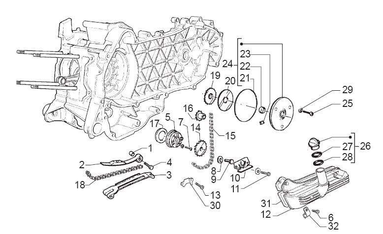

Ich habe eine neue Kurbelwelle eingebaut. Leider zeigt mein Handbuch nicht genau, in welcher Reihenfolge das Ritzel für die Ölpumpe auf die Welle geschoben wird. Mich wundert daran, daß das Ritzel nur auf einer Buchse ohne Nut sitzt. Wenn ich das Ritzel auf die Welle setzte die Ölpumpenkette darumlege, dann aber die Welle drehe, herrscht schlupf zwischen Ritzel und Welle, und die Pumpe bleibt still.
Weiß jemand wie das Ölpumpenritzel korrekt montiert wird? Oder hat jemand sogar eine Explosionszeichnung von dem Ende (Antriebsseite) der Kurbelwelle?
