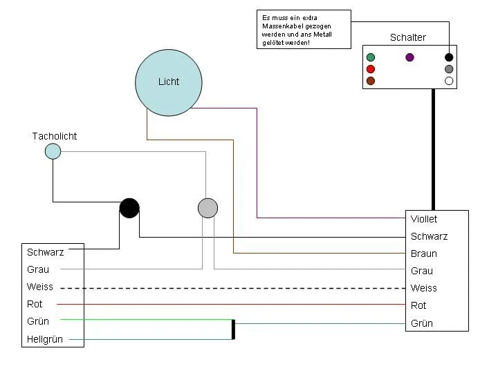

    Hier ist noch der Schaltplan für den Lenker - zumindest siehts bei mir so aus und es funktioniert auch :)

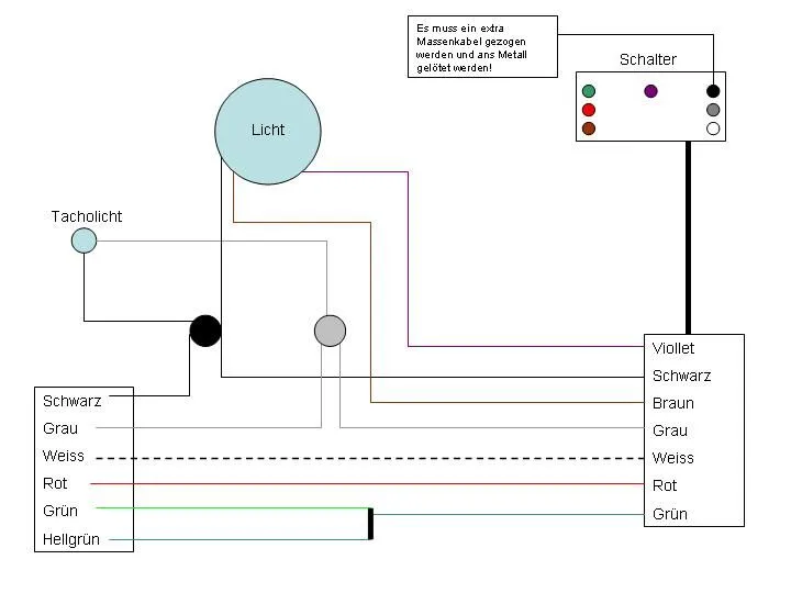

    zur Ergänzung... ein Kabel fehlte ;)
