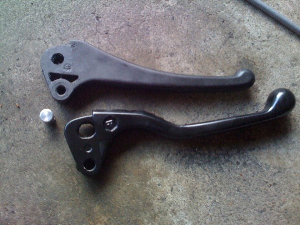

    Servus Leute,
    habe mir bei SIP bremshebel passend für die pk 50 xl gekauft. Jetzt habe ich aber bei der montage gemerkt, dass das obere Loch für den seilzugnippel größer ist als das beim alten hebel. Der bremszugnippel passt nicht genau rein, da das Loch zu groß ist.
    Ich habe mal ein Foto angehängt. Meine Frage ist jetzt ob dieser hebel trotzdem verwendet werden kann, auch wenn der nippel spiel hat?
    Danke euch

    ich denk mal wenn du den zug stramm einstellst dürfte des kein problem sein.. ;)

    anderen nippel verbauen (# 18699 bei piaggio)
