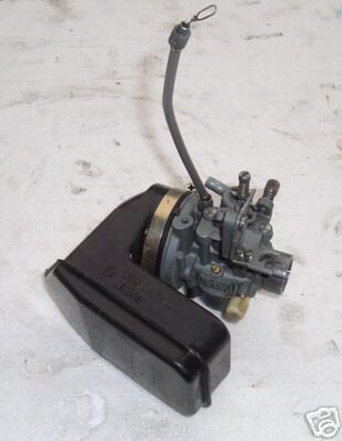

    :whistling:
      • 15.95 kB
      • 308 × 397
      • 267
  • freak05
    1,291
    209
    Steiermark/Österreich
    PK 50 XL KAT Direktansauger
    • August 24, 2007 at 18:11
    und genau das ist das problem bei mir ist die ansaugöffnung beim vergaser nur halb so groß!
