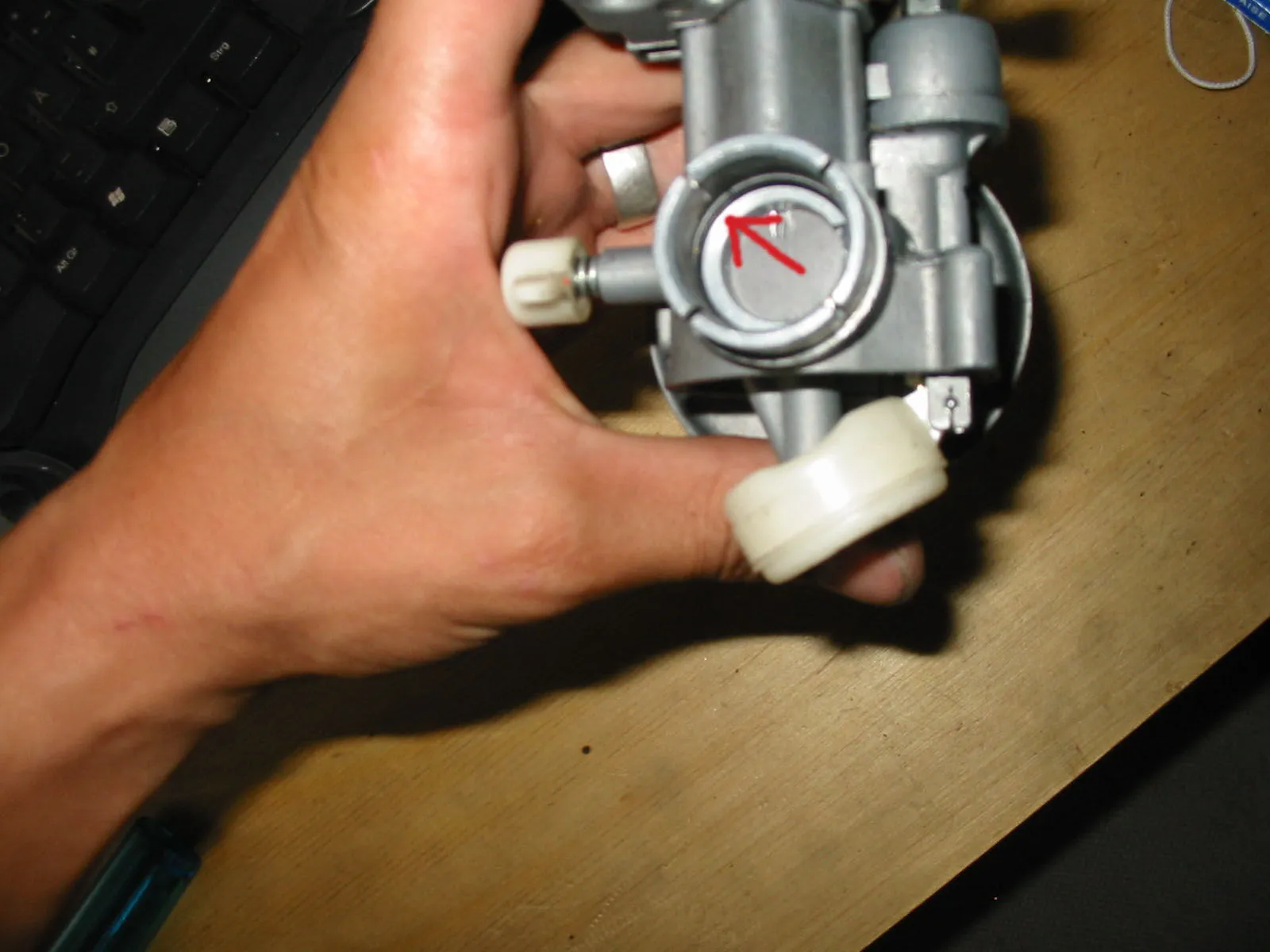

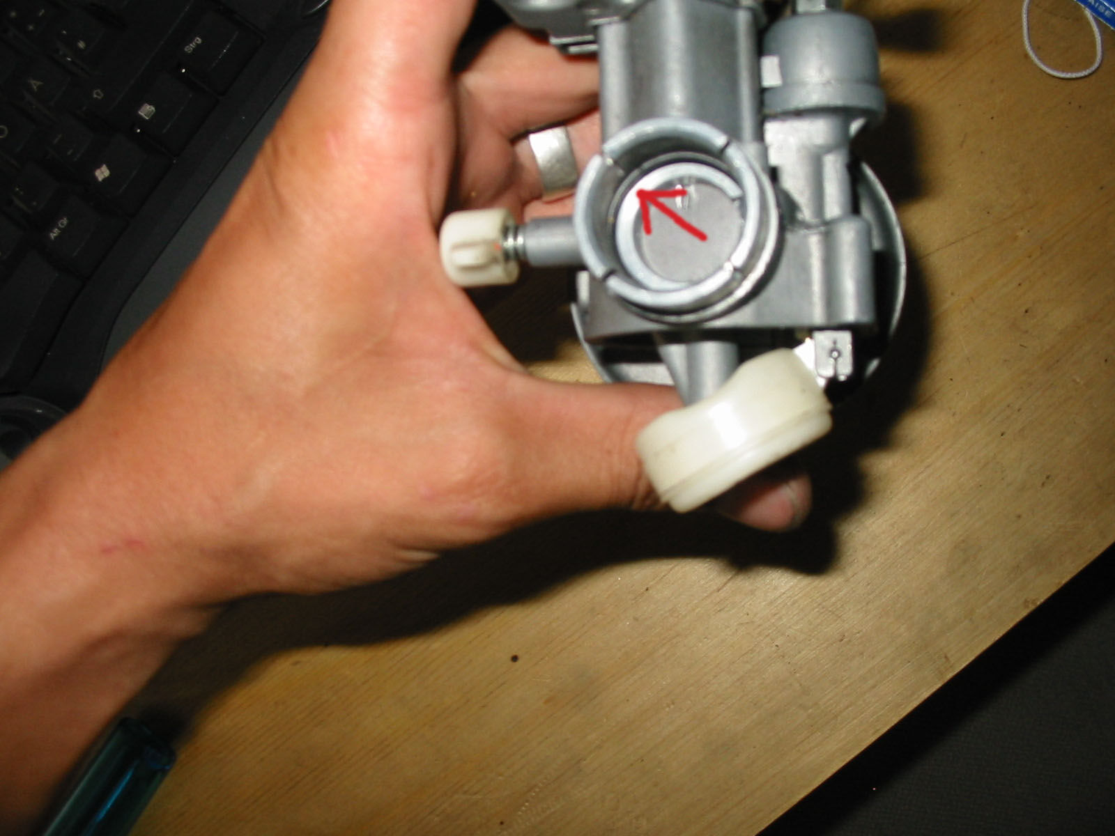

    so war grad nach der arbeit noch nen bissl schrauben. also hab mal die zündkerze rausgemacht und den kickstarte nen paar mal getreten. danach kerze wieder drauf und an war sie klatschen-)
    hab jetzt trotzdem mal den gaser ausgebaut und dort ist weder nen filzring noch nen oring drin. hab nen dellorto 19.19er (shb). den filzring hab ich bei scooter-center gefunden, den o-ring jedoch nicht. genauso wenig hab ich nen dichtungsset für den 19er gaser gefunden. kann mir da vlt jmd helfen?
