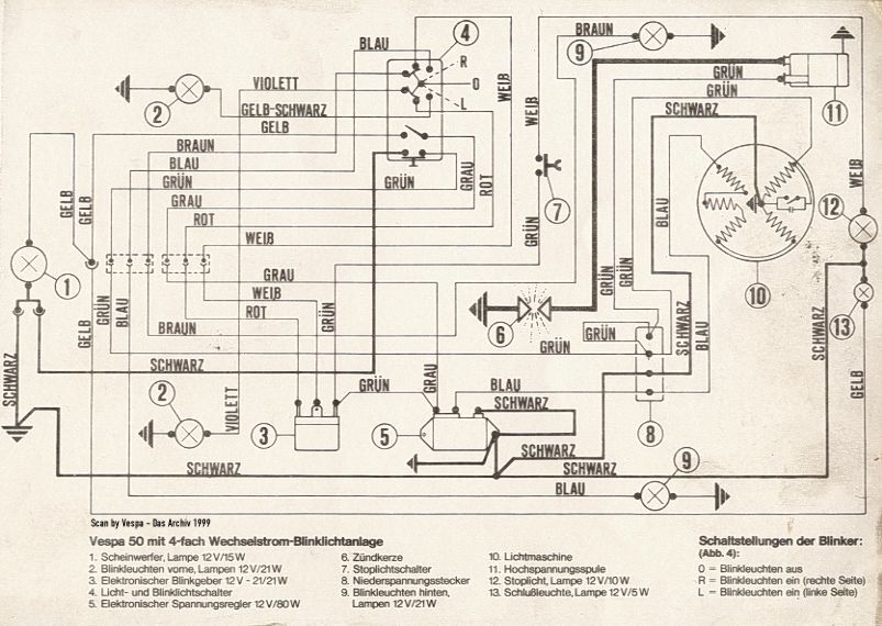

    Hallo erstmal
    das ist mein erster beitrag in dem Forum , aber ich habe schon viele nützliche tips erlesen !
    Bin im Moment an meinem ersten winterprojekt einer V50 Spezial.
    Hatte das glück an eine mit 4 Fach wechselstrom blinkanlage heranzulaufen.
    Finde aber das die 5 winker die schönen Vespa rundungen völlig zu nichte machen !
    daher meine Frage : Was lasse ich am [lexicon='schaltplan',''][/lexicon] weg wenn ich gar keine Blinker mehr will da sie in der betriebserlaubniss auch nicht stehen ?
    Hoffe auf schnelle hilfe , danke im vorraus

    • October 26, 2007 at 21:37
    Es reicht, wenn du die Blinker abmontierst, die Kabel nach innen legst oder abkneifst und die Enden isolierst.

    • October 27, 2007 at 07:43
    Wenn es ein Winterprojekt ist, dann schaue das Geld nicht und leg Dir den Schalter zu ohne Blinkerfunktion, soll ja optisch zusammen passen. ;)

    • October 27, 2007 at 19:07
    oder mach [lexicon='lenkerendenblinker',''][/lexicon] rein, weil verkabelung und relais haste ja schon alles... dezente blinker sind nie verkehrt.
    brauchst dann bloß nen verbraucher an den hinteren kabelenden, sonst haste vorne ne disko. tankinnenbeleuchtung oder sowas.. :D

    • October 28, 2007 at 13:57
    habe genug zeit, ist alles bis auf die kleinste unterlegscheibe zerlegt worden.
    sind mittlerweile schon 200 arbeitsstunden und mit vespa anschaffung 2200euros.
    motor ist jetzt ein 75 dr zylinder verbaut aber sonst alles original !
    ist im moment beim sandstrahlen das zweite mal und dann geht sie gleich zum lackierer das rost gar keine chance hat anzusetzen.
    danke für eure vorschläge aber das mim kabel abfetzen is net der hit, so bin ich dieses jahr gefahren und das blinkerrelais hats irgend wie genommen weils n kurzschluss gab.
    hätte das grüne kabel was vom spannungsregler ans relais geht gekappt, meint ihr das geht ? und die ganze scheiße einfach draußen gelassen .
    PS : schalter ohne blinker liegt schon im keller!
    danke im vorraus
