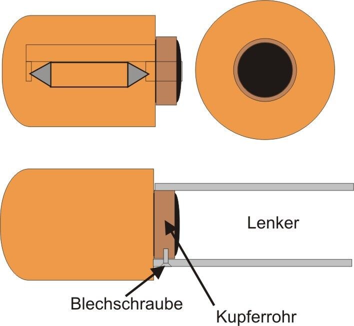

    Hi
    wollte euch fragen ob jemand schon versuch hat lenkerblinker in eine pk 50 s einzubauen wenn ja wie mann es genau macht
    mfg
    weixi

    • December 2, 2007 at 11:59
    naklar geht das seht mal hier : [Blockierte Grafik: http://home.arcor.de/tausendeins/ernst/bau024.jpg]

    • December 3, 2007 at 22:42
    das stimmt wohl^^ is nen klasse foto!!
    ich hab an emienr xl2 auhc lenkerblinker dran!´einfach nen schraubloch in das gasrohr und das schaltmachen kabel anders verlegen anschrauben fertig!!

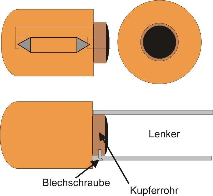

    • December 4, 2007 at 13:40
    hab das hier von tauseneins zugesendet bekommen..... hoffe bist nicht böse, wenn ich das hier veröffentliche

    • December 4, 2007 at 18:52
    Sieht echt gut aus deine zeichnung....evtl noch ne schraube auf die andere seite und fertig :thumbup:
