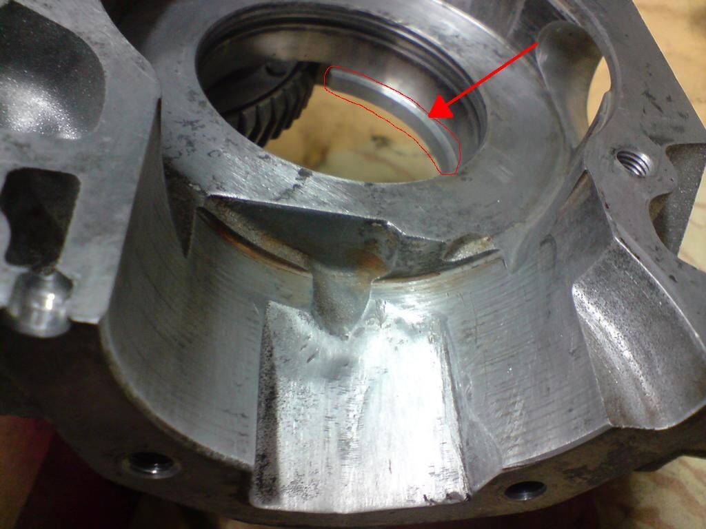

    hab ne 150er PX alt zusammengebaut.
    leider is die kurbelwelle glaub ich nich mehr so ganz i.o.(schleift im kuwegehäuse)
    hat wahrscheinlich ne unwucht, und is eh in nem miserablen zustand (rostansatz, gewinde für kulu und lüra beschädigt)
    Hab auch beim Lagerwechsel irgendwie ein problem gehabt. Vielleicht liegt es ja daran.
    Und zwar habe ich kulu seitig nicht diese fläche (s.Foto), somit wird das Lager ja gar nicht richtig im sitz fixiert.
    Es ist auch keine rille für einen sprengring vorhanden.
    Hab also beim einsetzen der welle immer wieder das lager mit heraus gedückt, und musste es dann nach zusammensetzen der motorhälften das lager mit nem stück hartepoxyd und nem hammer in den korrekten sitz treiben.
    jetz war meine übelegung ne meceur lhw zu kaufen und sie in den 150er einzubauen.
    nächsten winter möchte ich sowieso auf 177polini und membran umrüsten.
    Das o.a. kuluseitige lager gibt mir da aber zu bedenken.

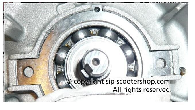

    Du hast also nicht den modernen Typ mit gegossenem Anschlag
    [Blockierte Grafik: http://www.scooterhelp.com/tips/engine/_bearings/p200.main.bearing4.jpg]
    sondern den älteren mit geschraubtem Anschlag
    [Blockierte Grafik: http://www.scooterhelp.com/tips/engine/_crank/crank.spacer.jpg]
    und die Anschläge fehlen Korrekt?
    Es reicht eine MECEUR LHW Drehschieber für 125-150ccm zu kaufen mit der dann beim 177er auf 190 ccm kommst.
    Die kannst du dann erstmal mit deinem 150ccm O-Zylinder fahren.
    Natürlich mit entsprechendem Fuß bzw. Kodi um den Mehrhub auszugleichen.
    Falls du im Winter tatsächlich auf Membran baust wird der Motor eh geöffnet und die Welle kann zu Kaba.
    Bis dahin hat sie sowenig gelaufen das ne Revision die Kaba ja auch auf Tasche hat nicht nötig ist.
