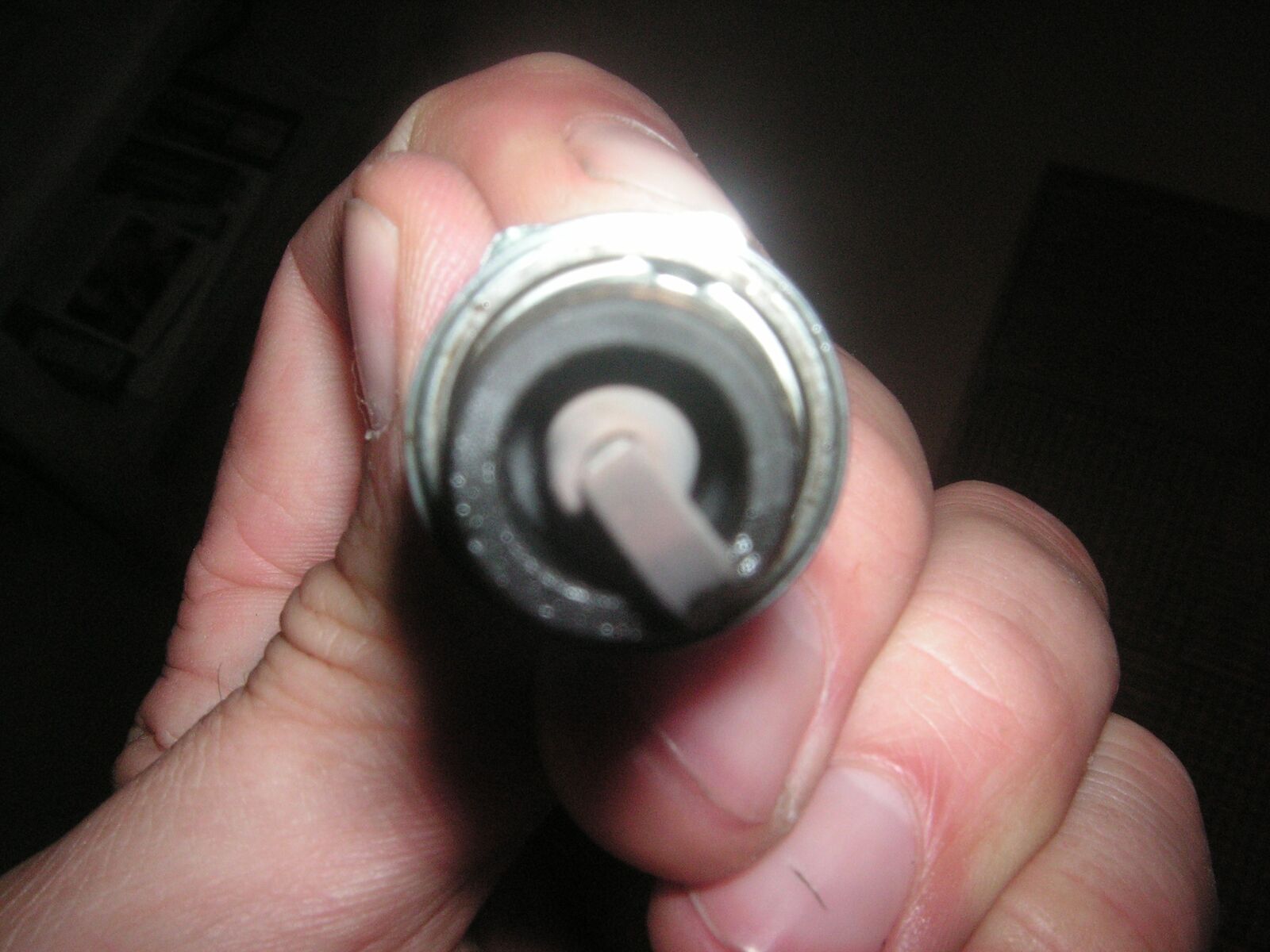

    • September 9, 2009 at 08:14
    • #23
    Servus und guten Morgen
    Update: Hab gestern meine Vergaser ausgebaut weil ich wie gesagt nachdem der Motor warm ist im oberen Drehzahlbereich kurze "klemmer" habe.
    Vergaser. DelOrt 16:15
    Düse: 65
    Kerze: NGK R BR7HS
    Kerzenbild: siehe Foto
    Ist nun die Kerze die falsche oder die Düse zu klein ???
    Denk Dackel hat ne Idee klatschen-)
