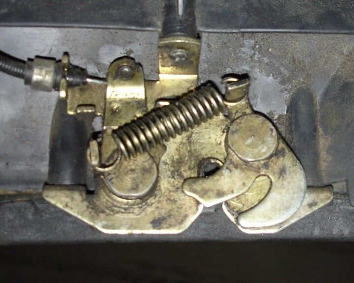

    Hallo Leuts,
    da stehe ich nun mit meiner neuen alten Cosa 200 von 1990 und bekomme die Sitzbank nicht auf ;(
    Der seitliche Schlüssel lässt sich nur zu einen 1/8 drehen. Hinten am Verschluss hört man zwar was, aber es tut sich nichts. Hat da jemand kurzfristig einen Tipp oder kann mir jemand kurzfristig ein Foto einstellen, wie das Schließsystem im hinteren Teil der Sitzbank aussieht.

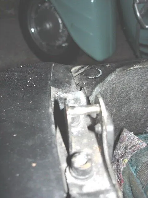

    So schaut das Schließsystem hinten innen in der Bank aus.
    es greift in diesen Zapfen
    Mit einem Haken die seitlich geführte Bowdenzughülle greifen und ziehen.Gleichzeitig das Schloß bestätigen.
    Die beiden Maßnahmen zusammen sollten den Hebel bewegen & eine ruckartige Bewegung nach oben die Bank öffnen.
    Viel Erfolg

    Suupi, genau die Information die ich gesucht habe, vielen Dank :thumbup: .
