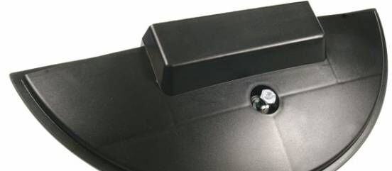

    Ich habe mir eine Reserveradabdeckung (Kunststoff, schwarz, siehe Bild) für meine PX125 zugelegt.
    Diese würde ich gern farblich gestalten, bzw. mit Folie bekleben. Ich bin mir nicht ganz sicher, was am besten und dauerhaftesten hält.
    Hat jemand von euch eine Idee?
    Ich hatte an selbstklebende Lackfolie gedacht... nur braucht diese eine sehr glatte Oberfläche um länger zu halten.
    Die andere Möglichkeit wäre lackieren mit einem Kunstharzlack, aber ist der flexibel genug... beim Anschrauben wird die Abdeckung ja ein bisschen verformt...

    Ich würde es in der Farbe deiner Vespa lackieren, hält besser wie die Folie

    • February 11, 2008 at 09:18
    hi
    vergiss Kunstharzlack ist der letze Müll
    lackieren kannst solche kunststoffe ohne weiteres mit normalen Acryllack >> Stoßstangen werden ja auch damit lackiert
    Damit der Lack aber aufn kunststoff hält muß der vorher mit einen Schleiffließ und seifenwasser mattiert werden >> das seifenwasser dient gleichzeitig vorhandenens Trennmittel von der herstellung zu entfernen
    Anschließend Kunststoffhaftgrund auftragen und dann lackieren
