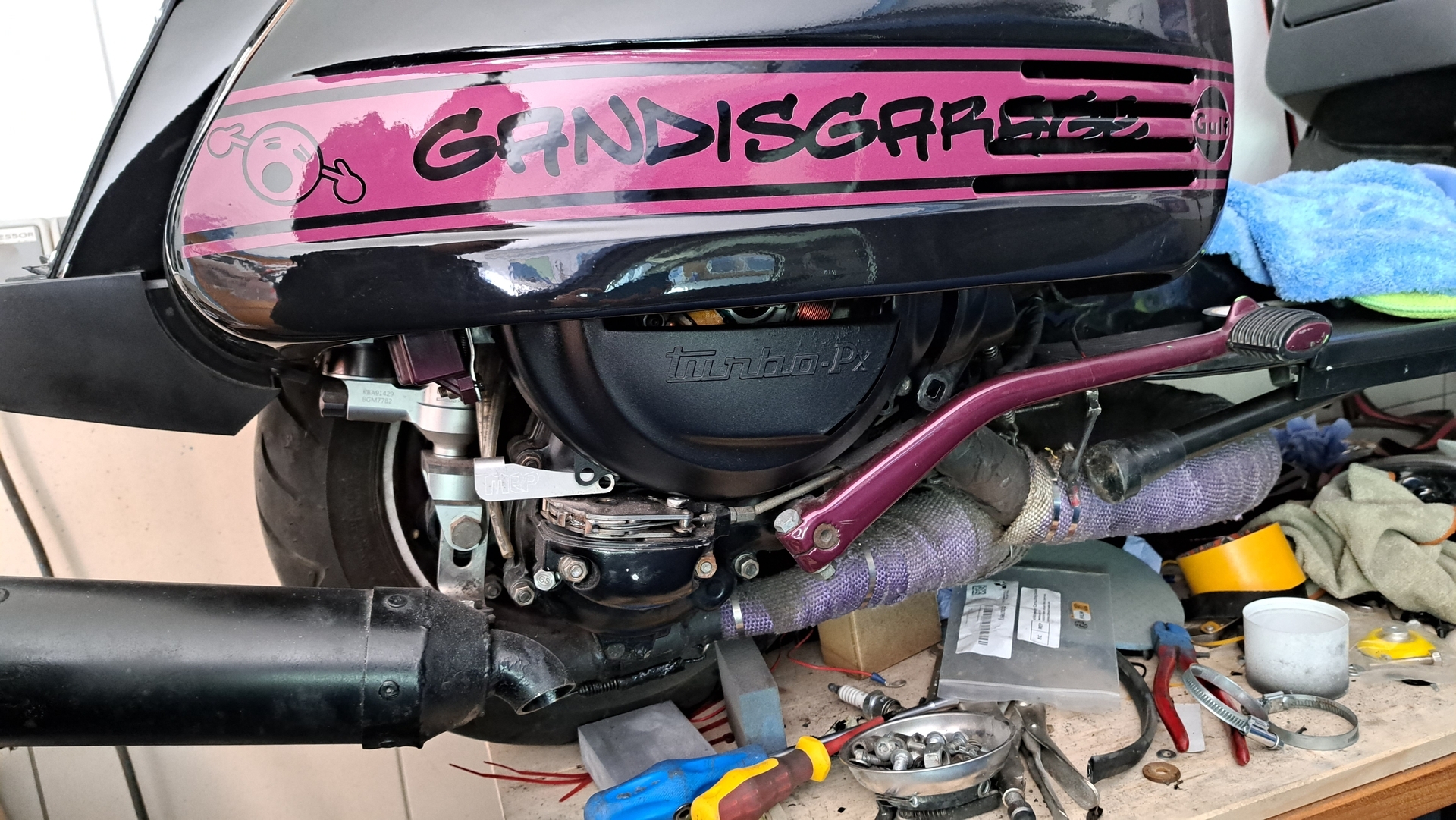

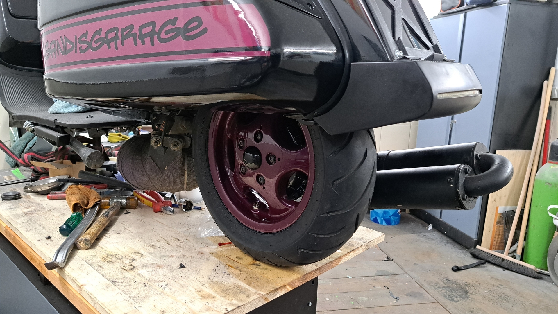

    • March 24, 2023 at 15:53
    Ich wollte da halt mal was komplett abderes, hab ja zwischenzeitlich nur 1 extra langen Alu Dämpfer montiert gehabt, aber irgendwie haben mir halt die 2 Dämpfer von früher besser gefallen :-4

    • March 24, 2023 at 13:38
    Ein RH Auspuff ist auch nicht jedermanns Geschmack, ich hab seit Anfang an bei der PX einen RH montiert weil ichs geil finde.
    Zu den 2 Dämpfern, Anfangs mit dem 139er bzw 166er ist es noch halbwegs mit 1 Dämpfer gegangen. Nur mittlerweile bei der Leistung, bin ich halt gezwungen irgendeinen Tod beim Auspuff zu sterben, mit 1 Dämpfer bin ich aktuell zu laut, mit den 2 Dämpfern ist es für alle anderen noch halbwegs auszuhalten und auf 1-2PS Spitzenleistung kann ich verzichten.

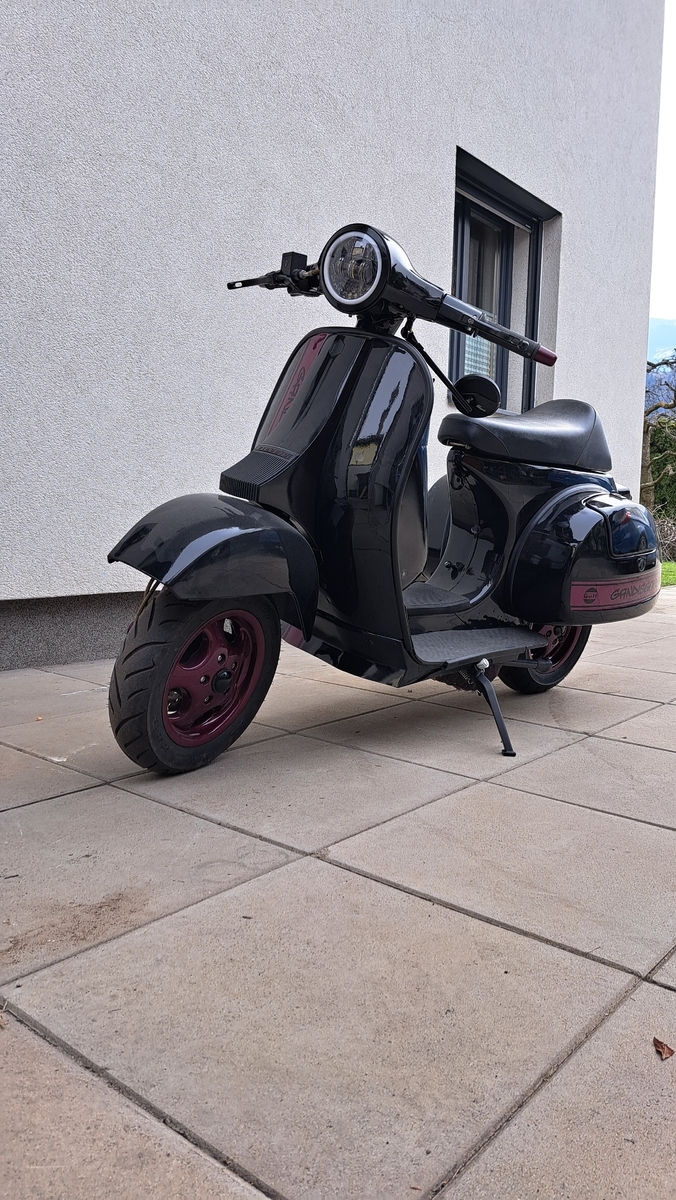

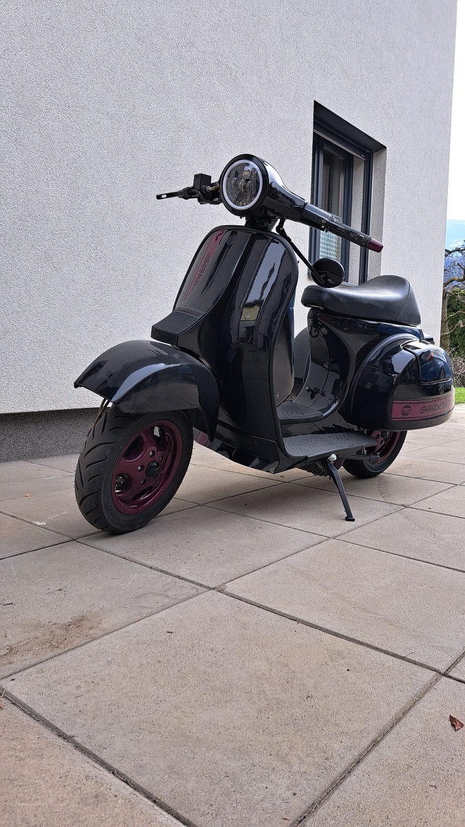

    • March 24, 2023 at 11:12

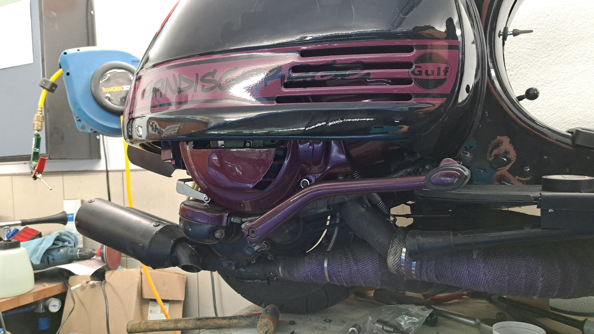

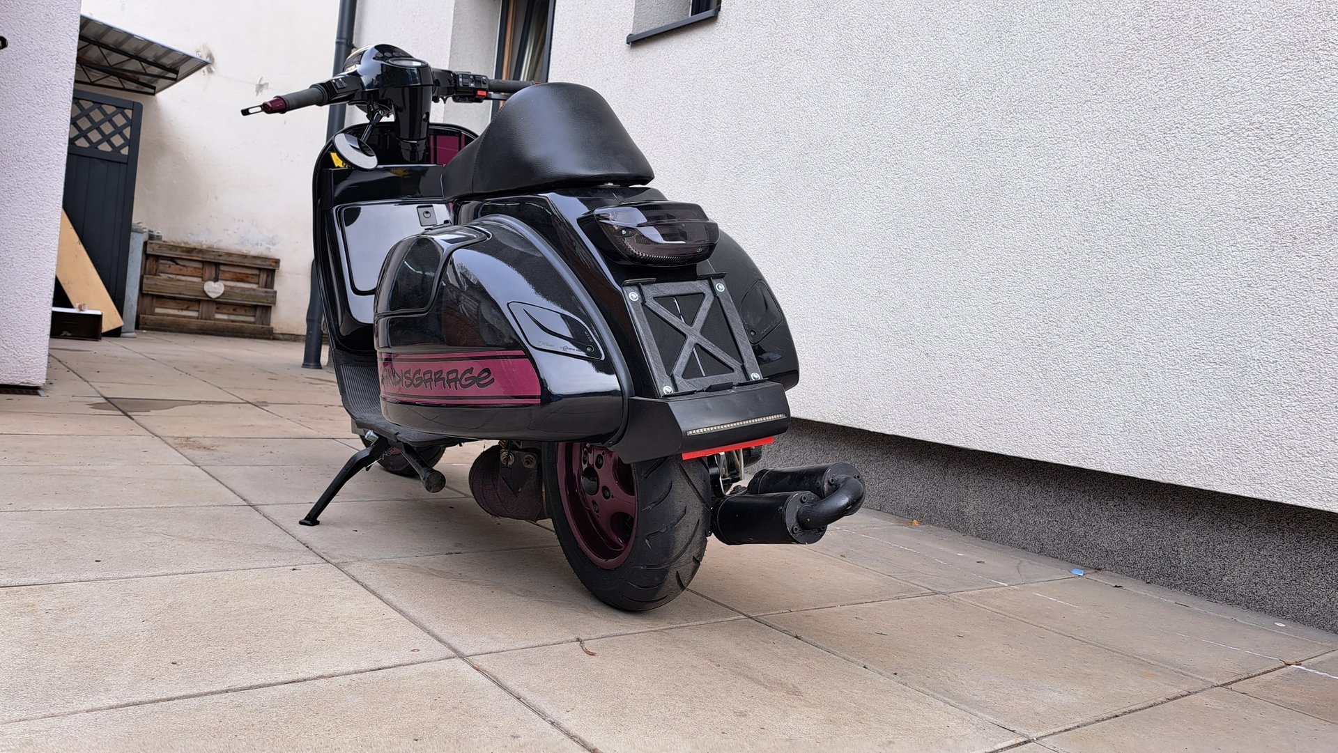

    Nin steht sie wieder am Boden, von der Optik her finde ich sie schonmal ganz besonders :-4

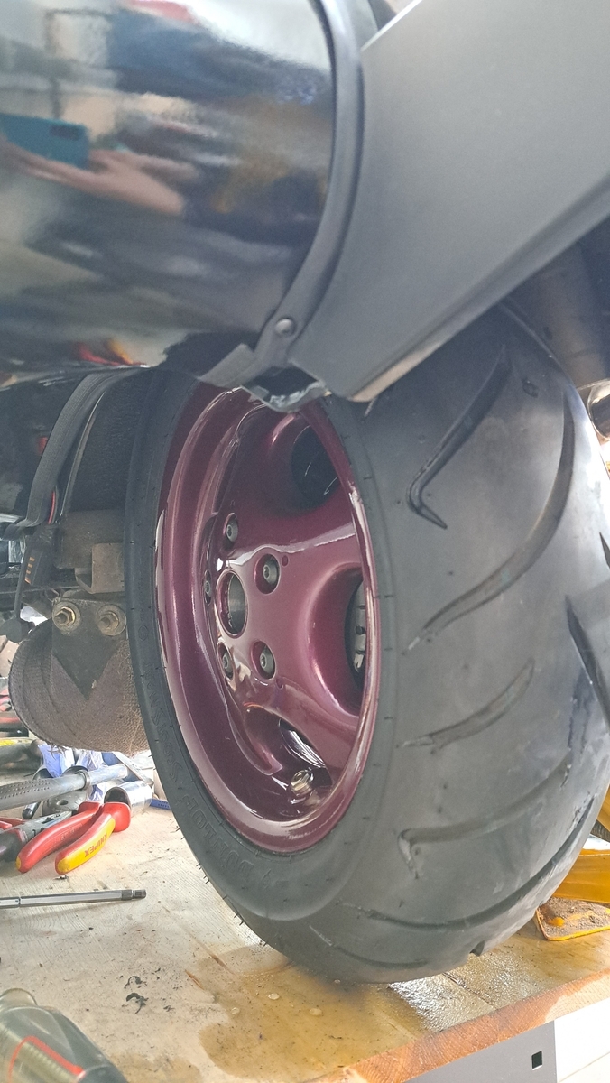

    • March 6, 2023 at 06:59
    Welches Plastikteil soll verbogen sein?
    Reifen ist ja nicht anders montiert als davor mit der 2 teiligen Felge

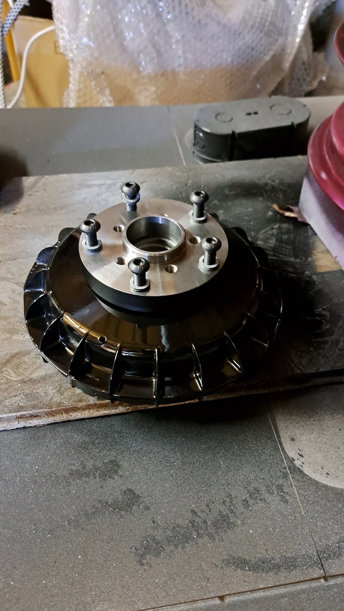

    Bremstrommel ist montiert, doe Felge muss noch ein wenig angepasst werden

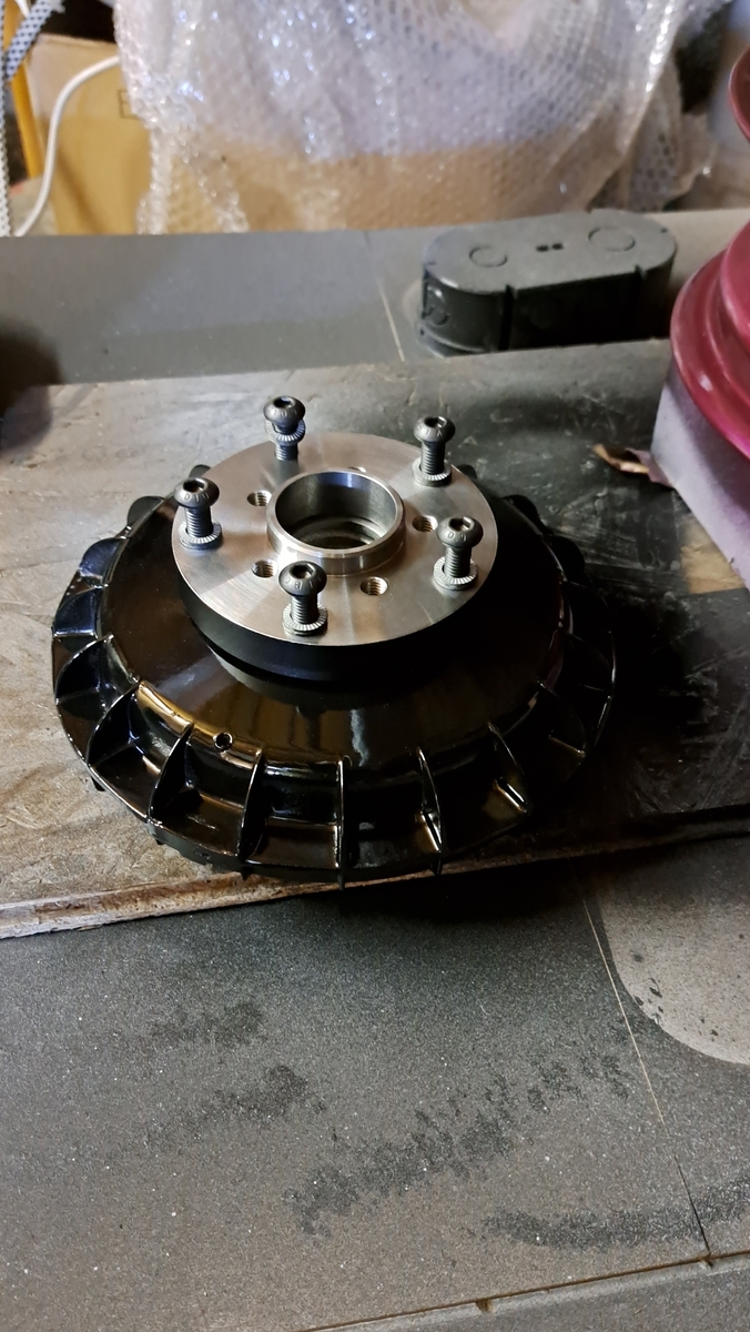

    • gandisgarage

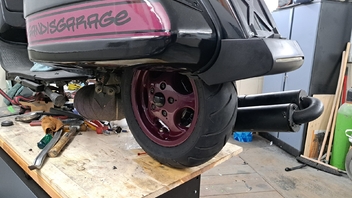

    • March 4, 2023 at 12:58
    Der hintere Lochkreisadapter ist nun auch endlich fertig, dieser ist nun 16mm hoch.
    Ketzt heisst es nur noch alles zusammenbauen

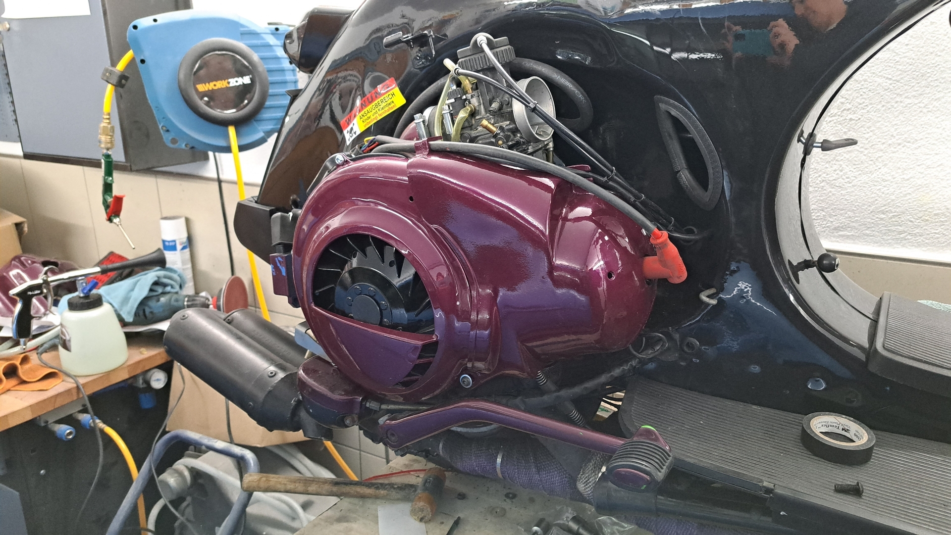

    • gandisgarage

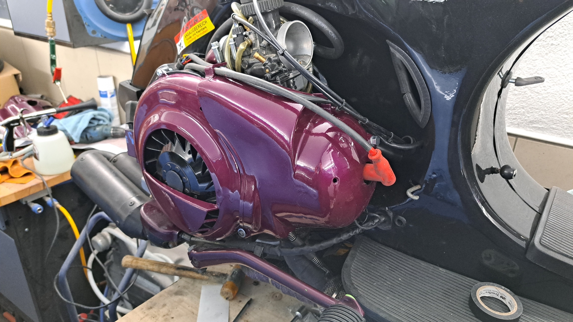

    • February 3, 2023 at 13:29

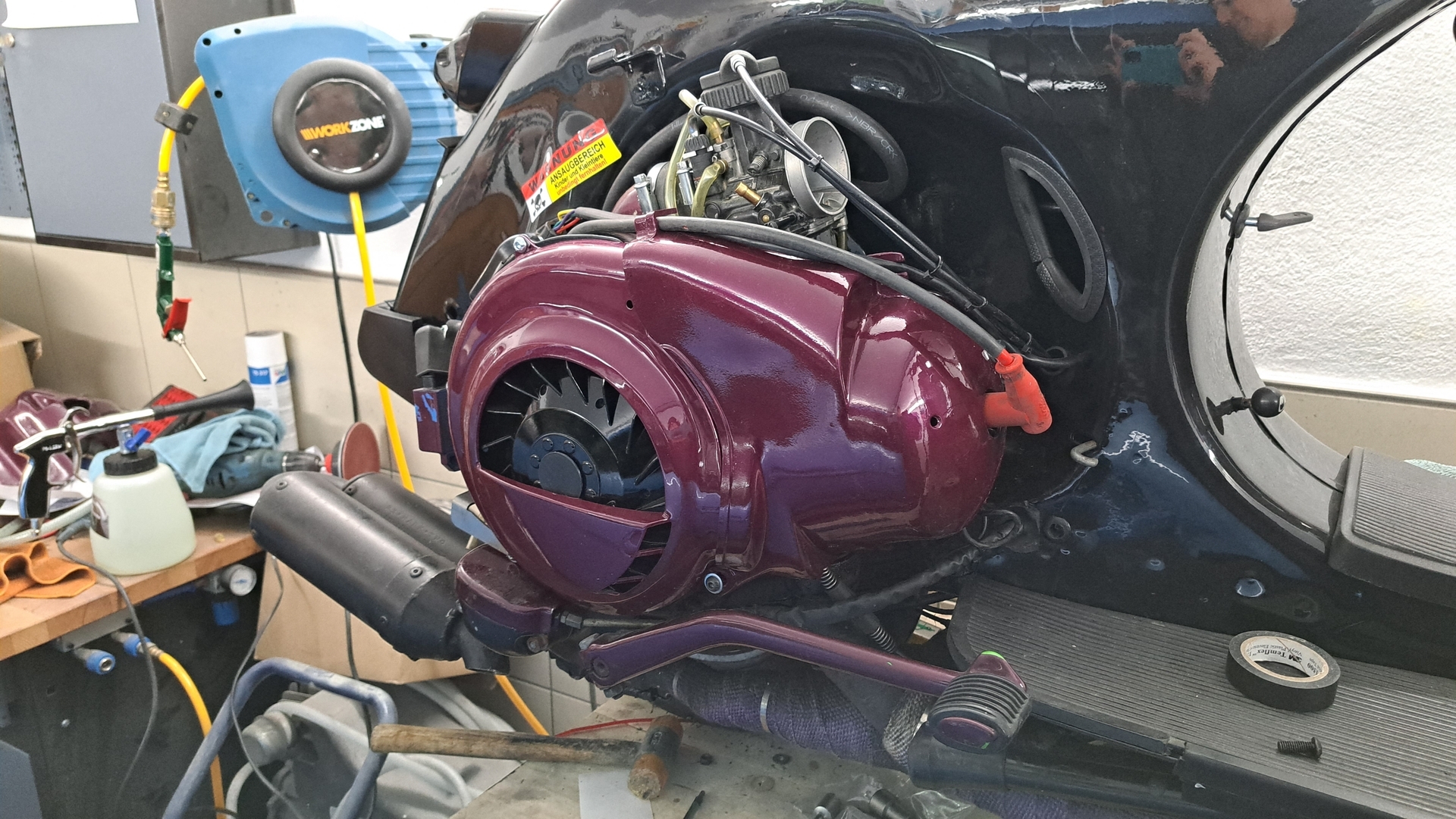

    Bis auf den Luz Spritschlauchanschluss bin ich nun endlich fertig am Motor

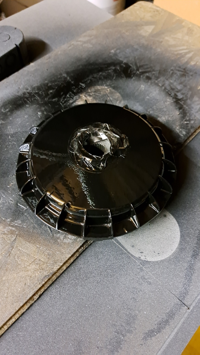

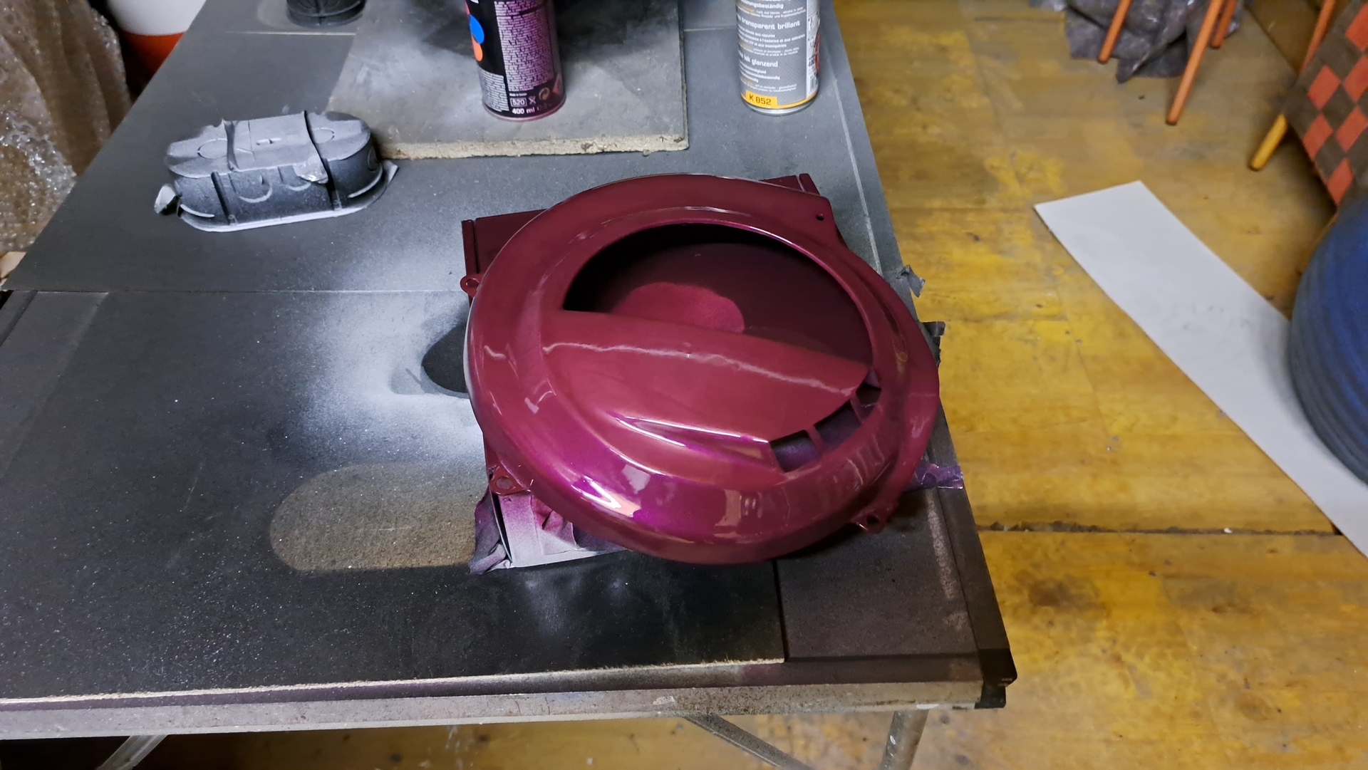

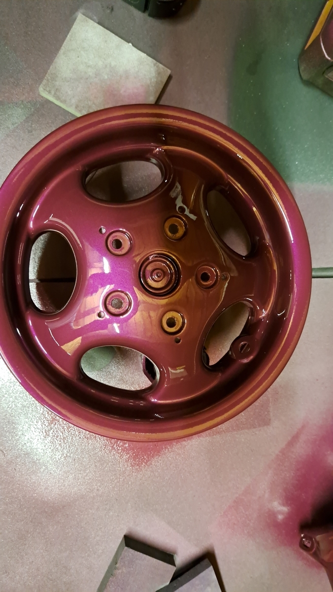

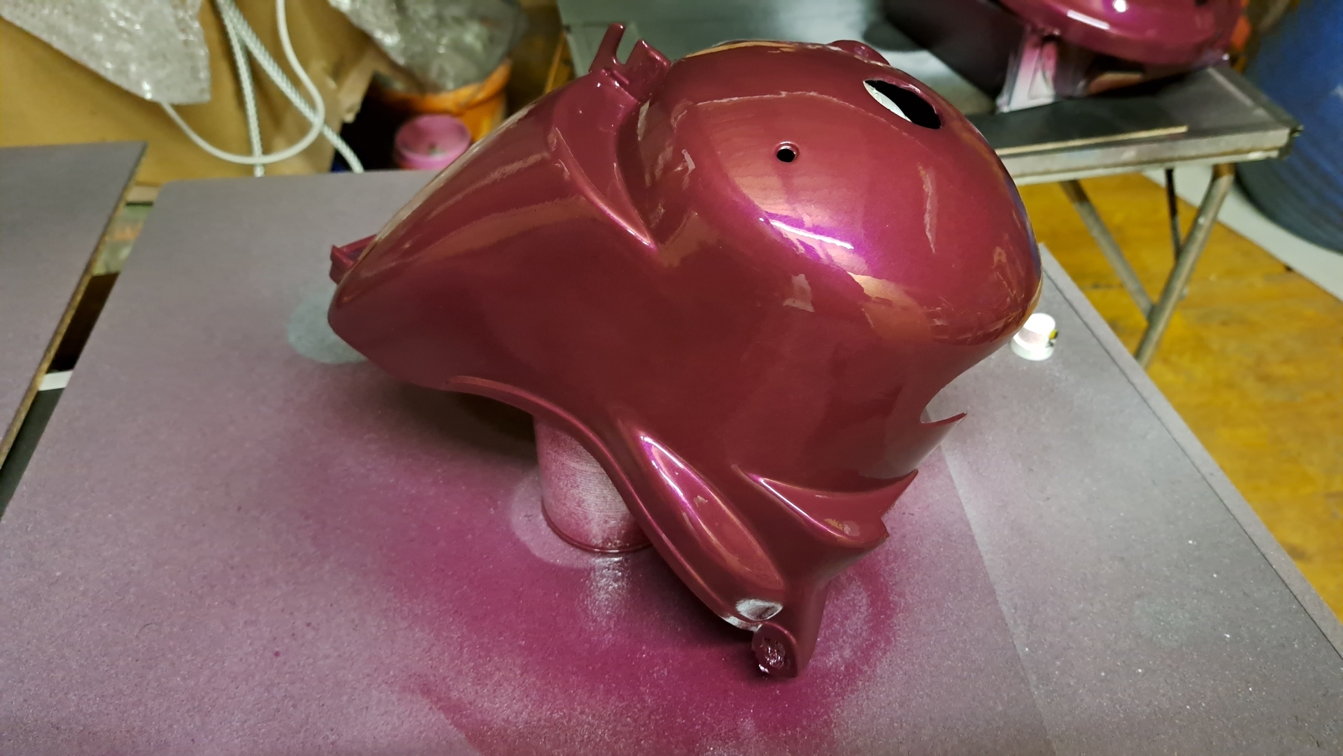

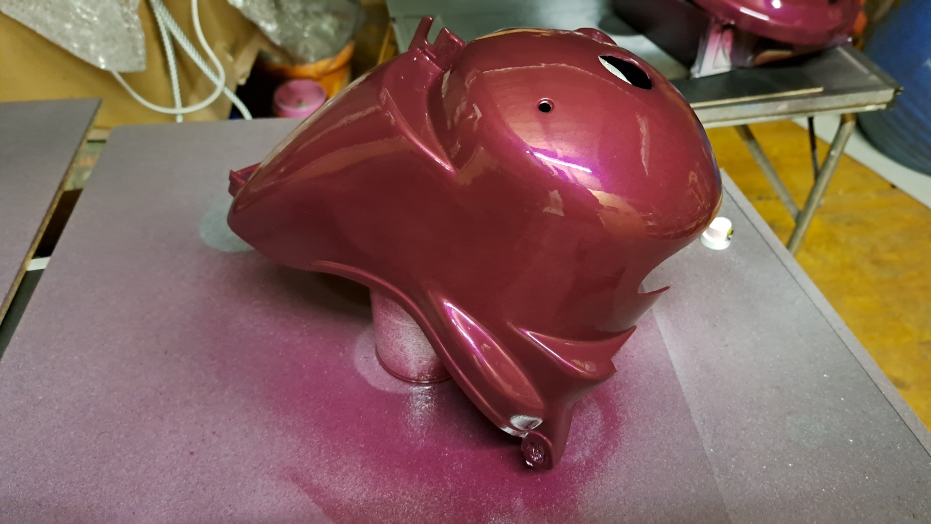

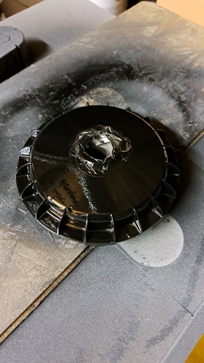

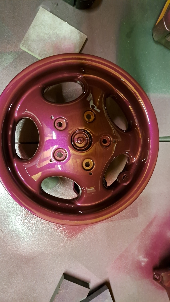

    • January 28, 2023 at 18:17

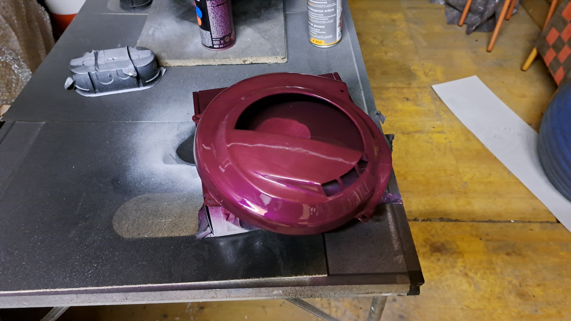

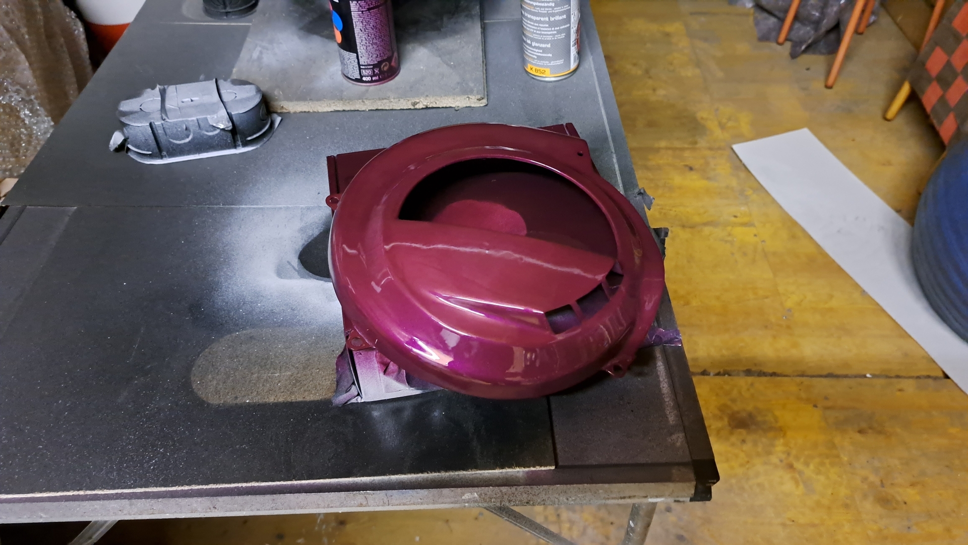

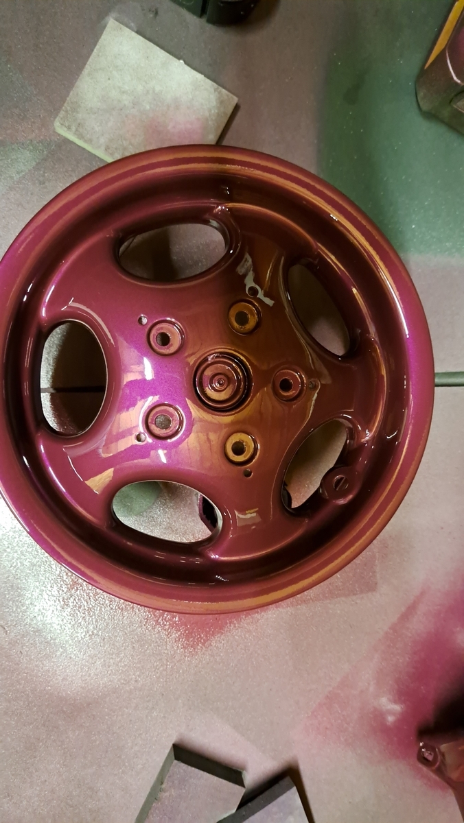

    Endlich sind nin auch die letzten Teile lackiert. Nun muss ich nur noch auf die Adapterscheibe warten danach kann alles komplettiert werden

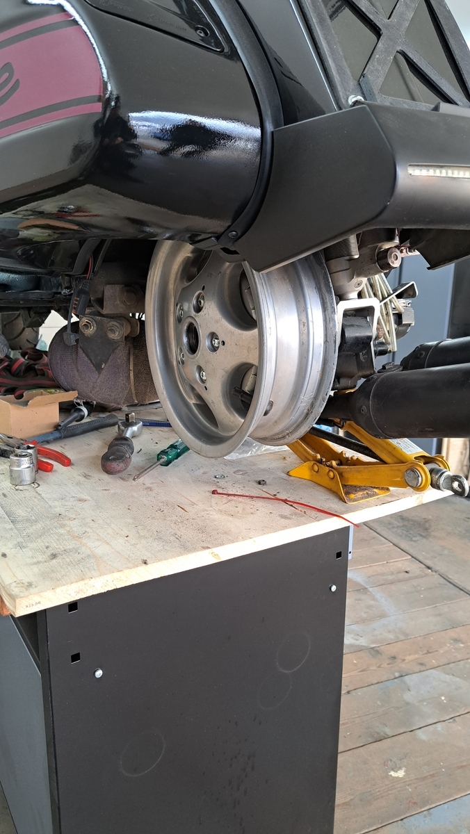

    • January 22, 2023 at 16:50

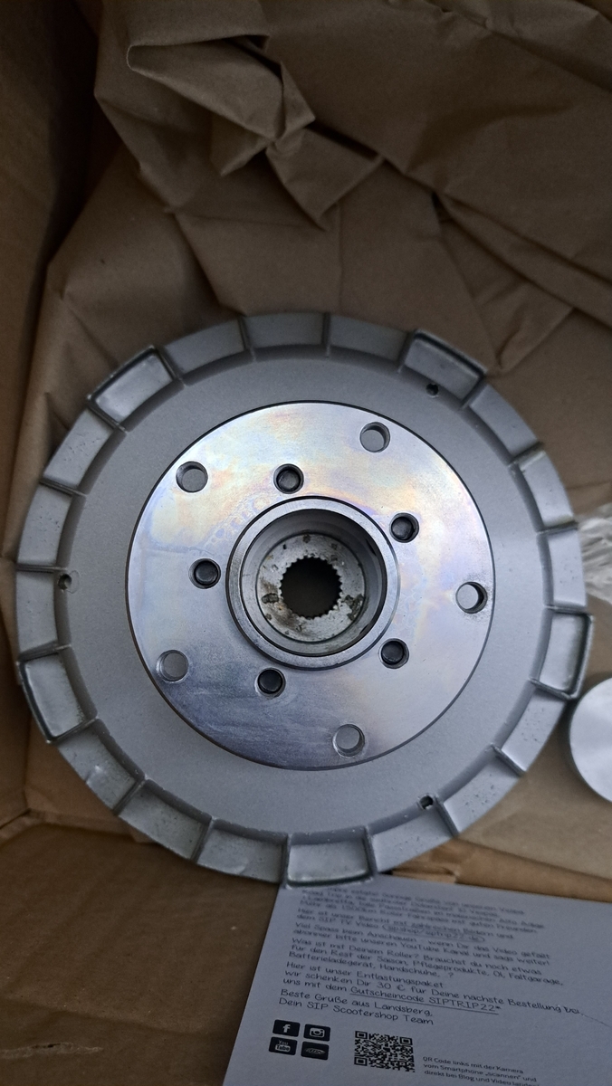

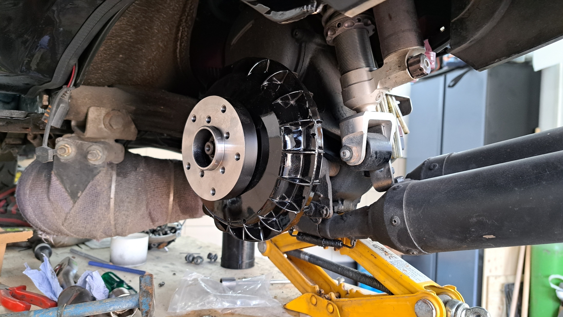

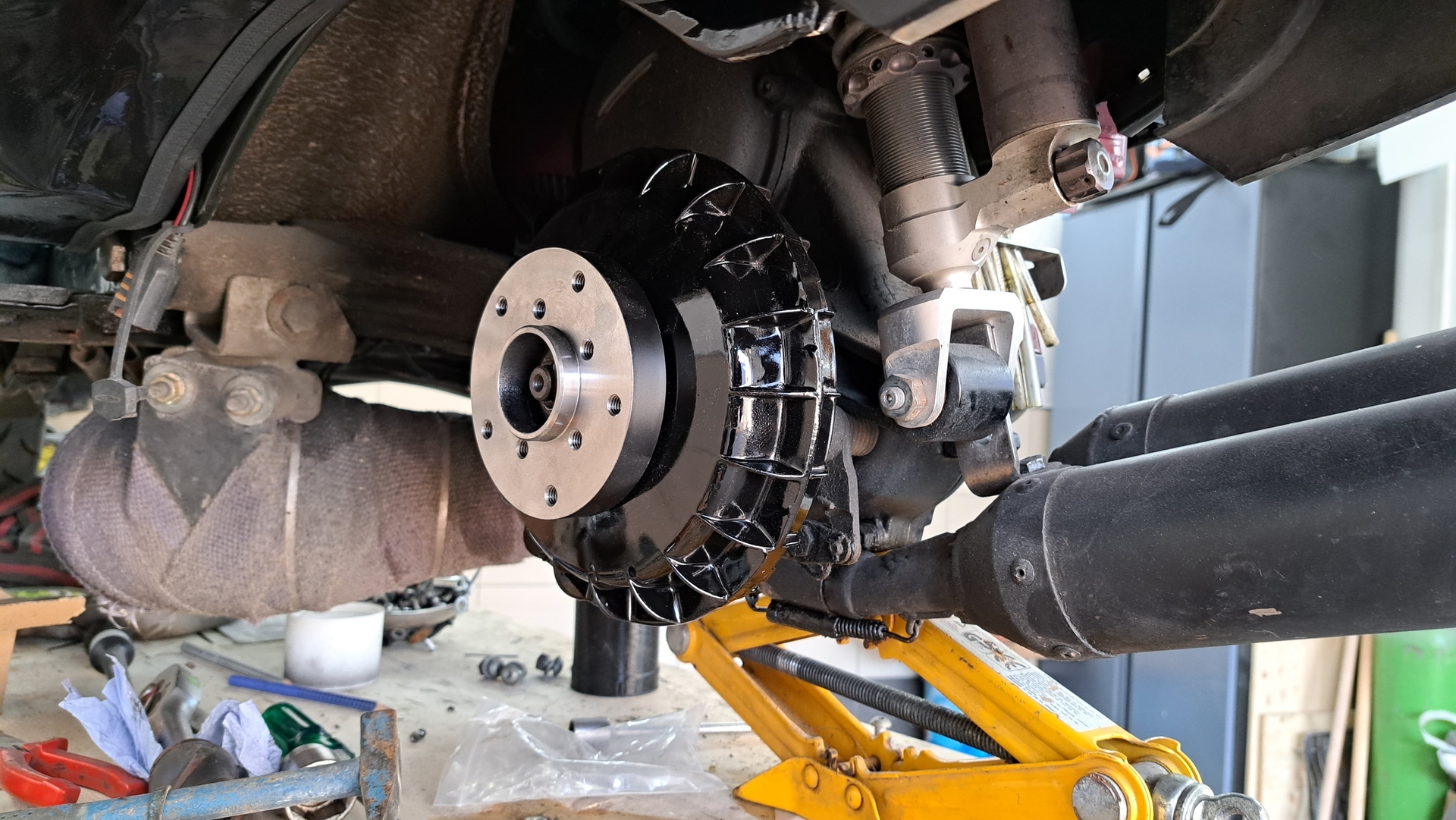

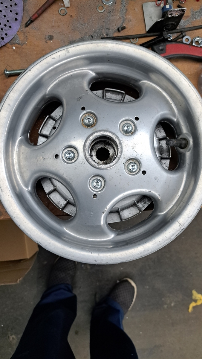

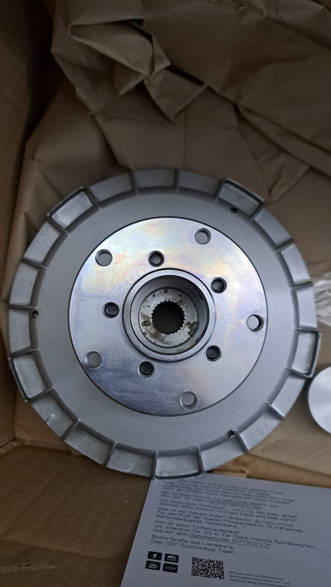

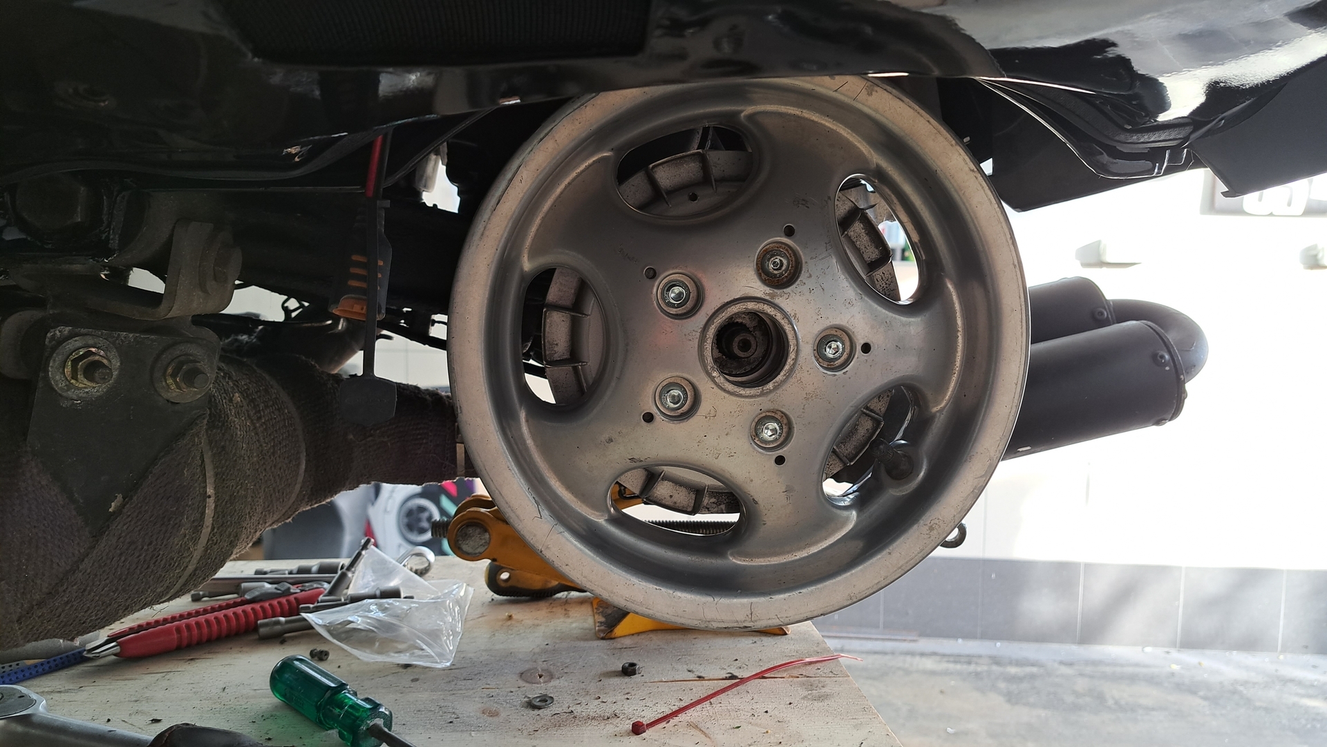

    Hab heute wieder mal Zeit gefunden bei der PX ein wenig weiter zu basteln.
    Als erstes wurde hinten der Breitreifen samt Bremstrommel demontiert, danach habe ich die neue SIP Bremstrommel für die 5Loch Alufelge auf die Antriebswelle gesteckt.
    Die hintere ET4 Felge habe ich dann mit der gleichen Distanzscheibe wie vorne mal probehalber drangeschraubt um zu schauen ob mein Umbau überhaupt funktionieren könnte.
    Aber seht selbst.
    Damit ich die ET4 Felge an der Bremstrommel montieren kann muss dieAdapterplatte insgesamt 8mm breiter werden. Im Anschluss habe die SIP Adapterplatte vermessen und dann gleich Rechner neu konstruiert.
    Derzeit läuft der 3D Drucker mit dem ersten Prototypen, sollte der dann so passen wie ich mir das vorstelle, lasse ich mir die Adapterplatte aus dem vollen drehen.

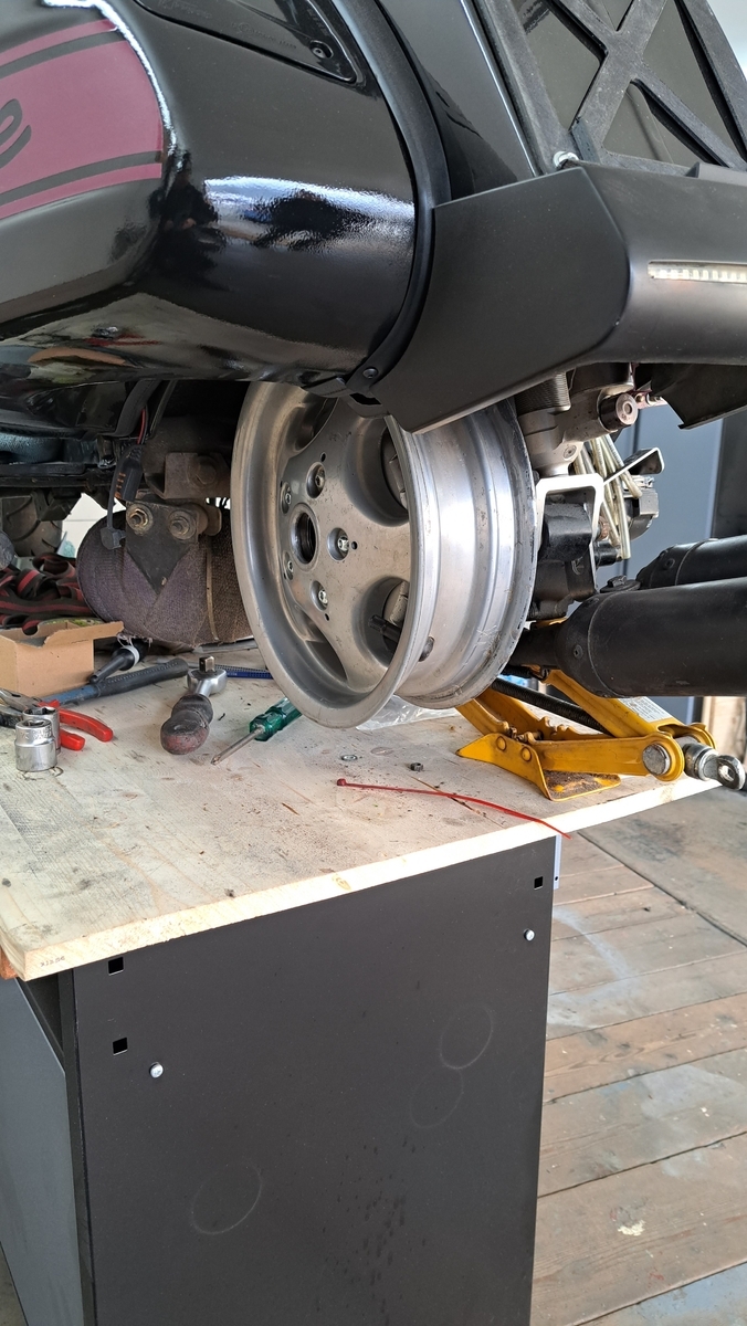

    • January 16, 2023 at 22:26
    So hier geht es auch ein wenig weiter.
    Zündung ist nun auf das neue LüRa abgeblitzt ohne dass der Motor lief 🤣
    Bei der hinteren Felge nbin ich auch ein wenig weiter gekommen, mal schaun ob das ganze Gebastel auch unter den Rahmen passt so wie ich mir das vorstelle

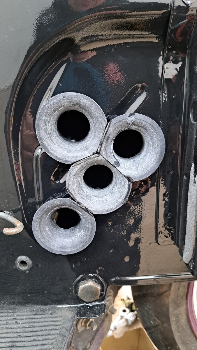

    • December 26, 2022 at 15:41

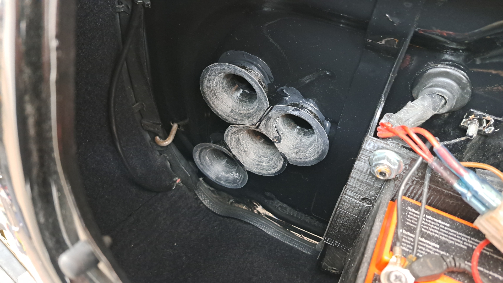

    h habe den gesamten Raum unter dem Tank ausgedämmt, der Vergaser saugt mit einem 60mm Schlauch am Rahmen an, damit ich genug Frischluft bekomme sind nun 4 Trichter verbaut

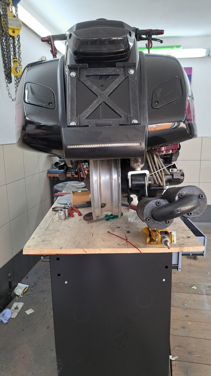

    • December 26, 2022 at 14:00
    Ausgangsbasis war hier ein rahmenloser Halter fürs Auto, den hab ich dann so umgezeichnet dass er fürs Österreichische Kennzeichen passt, unten ist noch die Kennzeichenbeleuchtung integriert. Bei einer normalen PX ohne T5 Stoßstange kann der Halter sogar noch tiefer montiert werden.
    Hab heut noch kurz Zeit gefunden die Trichter anzupassen und festzukleben.
