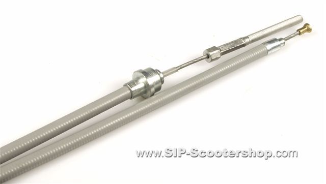

    Hallo ichhab einen kompletten Brenszug für vonr gekauft jetzt hat der ein Birnen Nippel ! aber ich braich einen 8mm Bolzen ! wie mach ich das

    diesen hab ich ! Ich hab ihn nicht bei sip bestellt sonder bei uns in der Stadt wo ! Welchen rbauch ich genau !

    der zug sieht ok aus... wenn die Länge paßt...
    haste die bremshebel noch dran??
    guck mal ob der Überwurfnippel noch im Bremsgriff drin ist...

    da ist so ein Plastikteil drinne sieht genau so aus wie Duffy121 meinte ! uas Kunstoff ?? länge ist ok ! aber ich weiß net wie ich den ben hin bekomme !

    der nippel aus duffis link ist für PX (seitlich geschlitzt)
    der für PK ist bissl größer und oben etwas größerer Durchmesser als unten und von unten geschlitzt

    ja da war schon so ein ding drinne aber ichw eiß net was ichmachen soll !ihn zurückgeben oder net !

    wieso zurückgewben...der zug ist doch ok
    Nippel ausm Bremsgriff raus... zugende in den Griff ragen lassen... Nippel drüberstecken... gut is...

    ja aber was soll ich darüber stecken des teil wo da drinne schon war ?? weil mormal muss ja ein 8mm rundmaterial ! wie machen ?

    welchen Bremshebel haste?? den originalen??
    ich könnte Dir den Nippel zuschicken..... kommt aber auf den Bremsgriff an, welcher paßt.... Bild vom Hebel einstellen...
