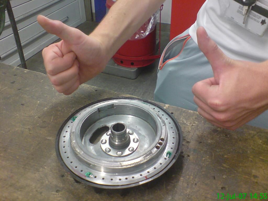

    Spike05 und ich haben das Lüfterrad seiner V50 N runtergedreht. sind glaub ich auf 1,6 kg gekommen. Haben es bis zu dem Magnetischen Teil von außen nach innen abgedreht. Hoffe das ist das was du meinst...

    genau das meine ich!
    Da muss nicht einmal soviel runter.
    Ein bissl abspecken täte aber schon gut :rolleyes:

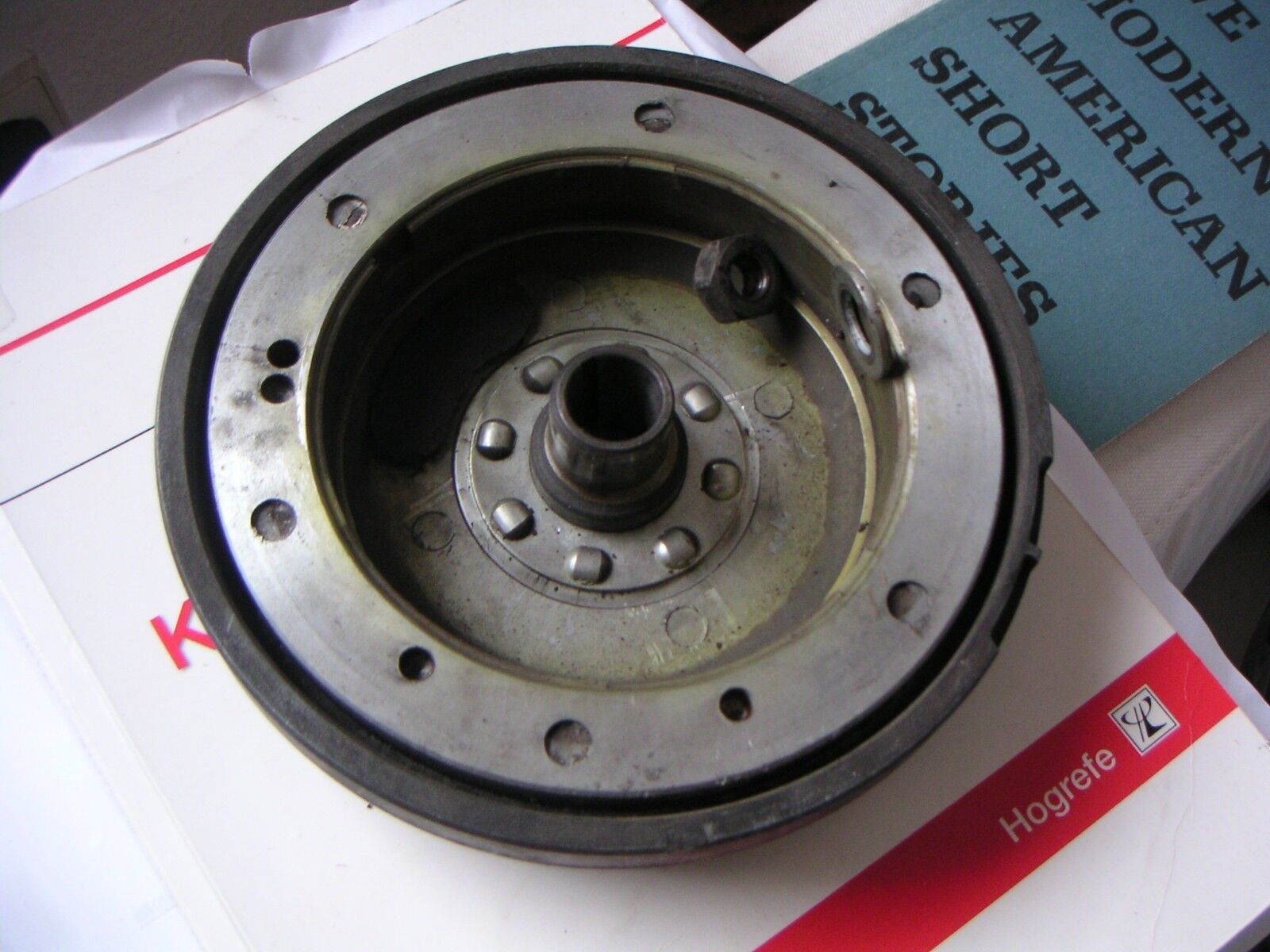

    Ne Frage hab ich noch.
    Wie dick sind die Magneten?

    soviel ich weiß kommt der Magnet so ungefähr ab der hälfte des Matrials... lass mich gern eines besseren belehren.
