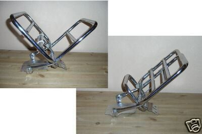

Passt dieser Gepäckträger auf meine PK 50 XL2 ?

    • February 28, 2008 at 21:40
    ja must aber hinten die plastigabdeckung beim kotflügel runter geben

    • February 28, 2008 at 21:42
    Und dann kann ich das Ding einfach anschrauben?
    Oder muss ich die Bohrmaschine auspacken? :huh:

    • February 28, 2008 at 21:43
    für den müßtest du die Plastikverkleidung unterm Rücklicht zerschnibbeln...

    • February 28, 2008 at 21:46
    Zerschnibbeln klingt aber gar nicht gut.
    Hab das Teil billig in der Bucht erstanden.
    Was rätst du mir?
    Basteln?
    Oder wieder einstellen?
    Für welche Vespa ist der denn original?

    • February 28, 2008 at 21:54
    bin mir nicht ganz sicher aber denk scho das da renn bohrstz am besten du kaufst dir einfach nen orignalen für die xl2

    • February 28, 2008 at 22:02
    war auf die schnelle hab gemeint dass, ich glaub das man schon bohren muss und es am einfachsten ist sich einen orignallen für die xl2 zu besorgen

    • February 28, 2008 at 22:07
    Bohren wär ja noch o.k.
    Aber schnibbeln :thumbdown:

    • February 28, 2008 at 22:08
    na must nicht schippeln nur abschrauben

    • February 28, 2008 at 22:09
    ps: der originale in chrom schaut auch besser aus hab ihn auch oben

    • February 28, 2008 at 22:12
    Bin mal gespannt, ob das wirklich so einfach wird.
