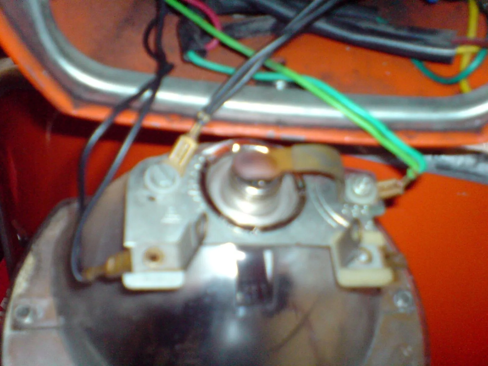

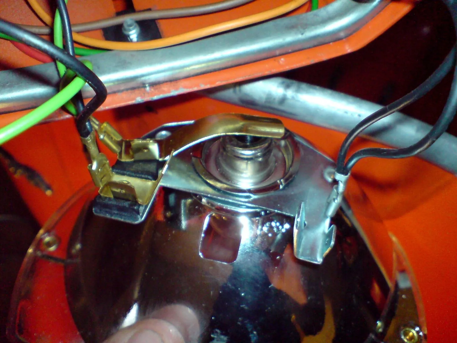

    ALTER SCHEINWERFER: das linke bild ist der altescheinwerfer: das linke untere schwarze kabel kommt aus dem kabelbaum. das linke obere schwarze kabel kommt aus dem lichtschalterstrang. das rechte grüne kabel kommt aus dem kabelbaum.
    NEUER SCHEINWERFER: das rechte bild ist der neue scheinwerfer: das linke untere schwarze kabel kommt aus dem kabelbaum. das linke obere grüne kabel kommt auch aus dem kabelbaum. das rechte schwarze kabel kommt aus dem lichtschalterstrang.
    meine frage: habe ich den neuen scheinwerfer so richtig angeschlossen?

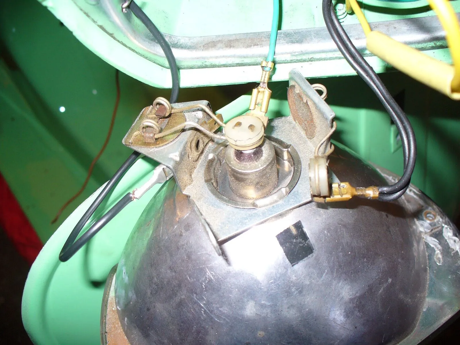

  • so hab es jetzt mal angeschlossen und wollte wissen ob das so stimmt?
    schwarz links: kabelbaum.
    schwarz rechts: schalter.
    mfg milan

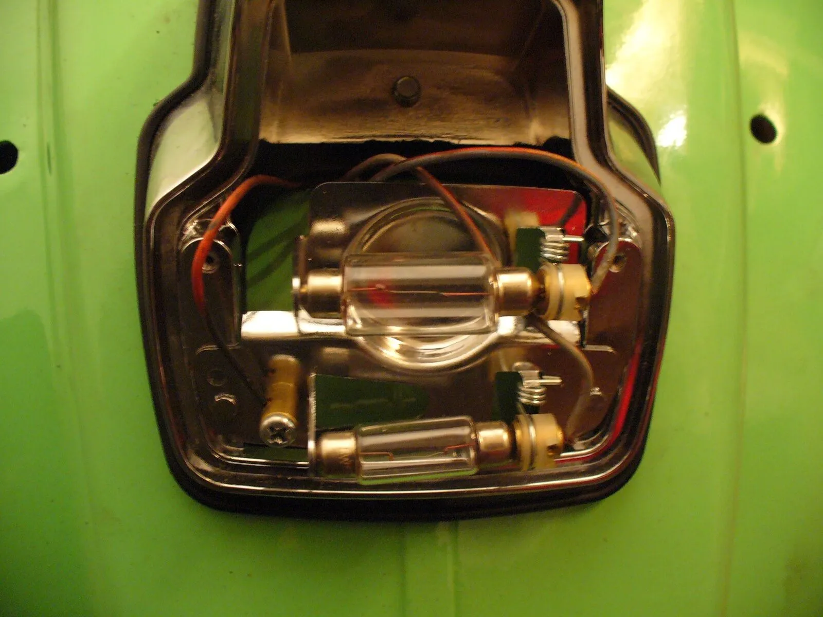

  • oke hab ich jetzt gemacht. da hab ich gleich noch ne frage zur elektrik. also hab es heut nach ewigen anpassen der banane endlich geschafft den motor einzubauen. ich habe nun auch den kabelbaum an die zündung angeschlossen und des rücklicht angeschlossen. hoffe es stimmt so hab sonst keine andere möglichkeit gesehen. (also durch die löcher durchstecken, an der einen seite umknicken, und lampe drauf)
    nun war der spannende moment des zündfunkens. ich kicke und ... nichts. was mach ich denn da jetzt ich weiß nicht woran es liegen könnte. bitte was wisst ihr denn so woran des liegen kann. mfg milan

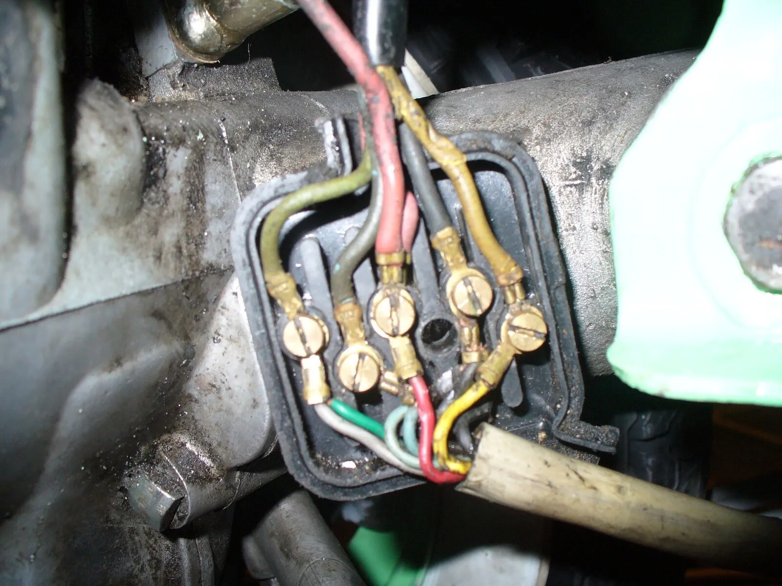

  • sieht soweit OK aus... aber da wo du die kabel reingesteckt hast....ist doch nen gan kleines Gewinde???
    da wirds Kabel mit ner kleinen Schraube befestigt...wie ne lüsterklemme
    Bosch W4AC
    mach mal Foto Verteilerkästchen hinterm Kickstarter...wie da die kabel angeschlossen sind...

  • oke foto kommt sofort. also beim kauf waren keine schrauben dabei. weiß ez auch nicht dir größe und die länge damit ich es nachkaufen kann. wäre für die maße dankbar

  • also hier ist des foto. hab halt die farben miteinander verbunden
    passt das so?
    mfg milan

  • soweit gut....
    aber schaut aus, als ob sich da rot und blau berühren....dann gibts keinen Funken...
    ansonsten.... maöl versuchsweise mit einem kurzen Draht die blauen mit den schwarzen verbinden...
    Rita
  • oke werde mal nachschauen aber erst morgen. danke. melde mich dann wieder
