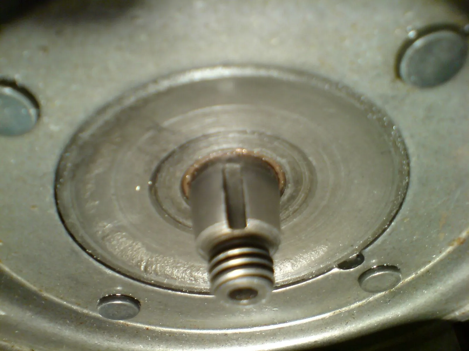

ich werde wahnsinnig... ich habe das gefühl, dass die kupplung innen am kupplungskorb anstößt, also dass sie gar nicht weiter reingehen kann als oben auf dem bild.
hier noch ein bild von der nebenwelle, muss die mehr rausstehen?
ich versuche jetzt schon seit sechs wochen diesen motor wieder zusammenzubauen, erst das mit der kurbelwelle, jetzt will die kupplung nicht...verliere echt bald die nerven...dabei will ich doch einfach nur vespafahren...
ich hoffe ihr wisst rat...
