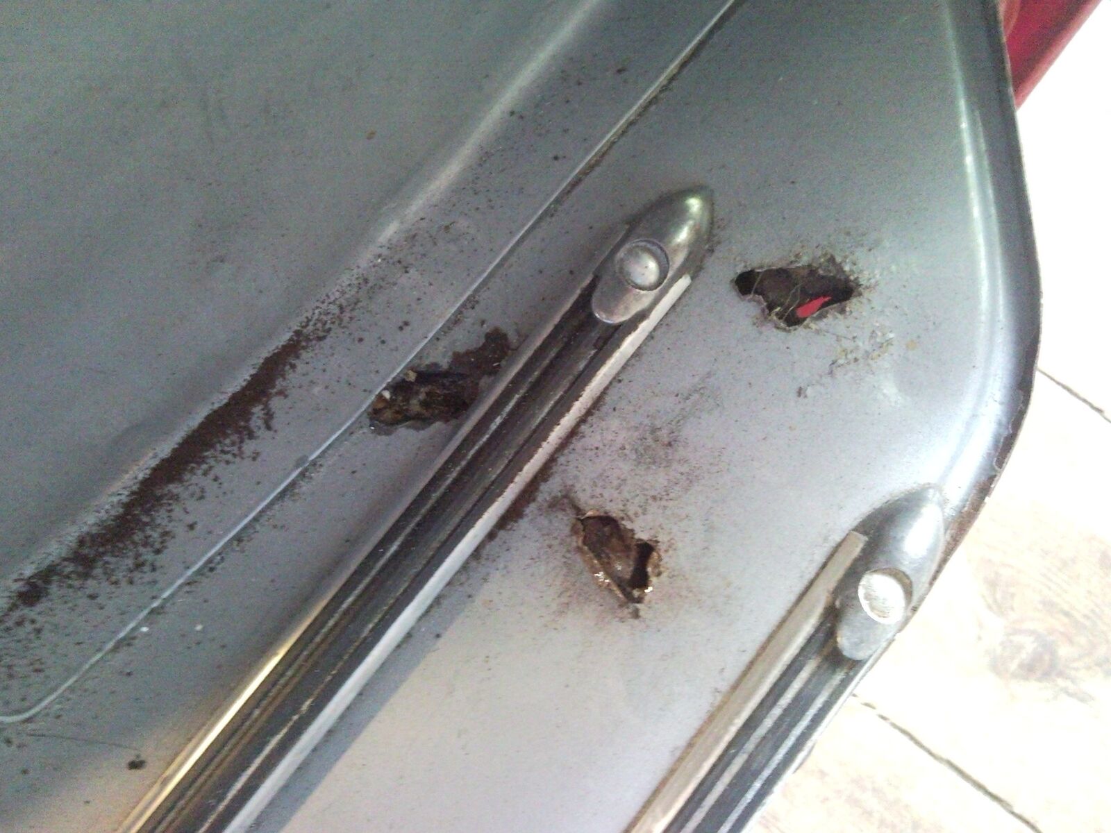

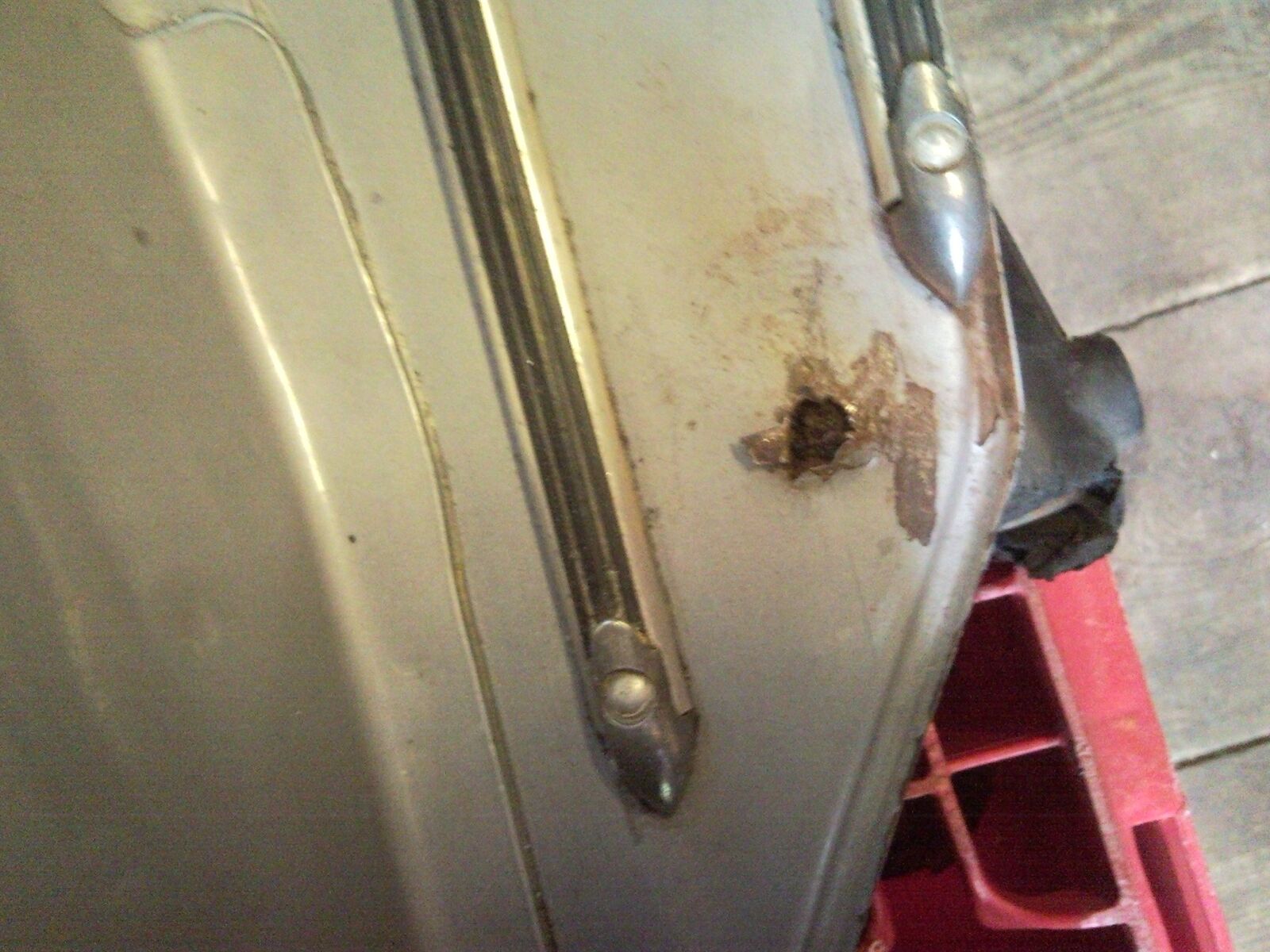

    • October 11, 2009 at 11:33
    Auch, wenn du den Ständer mit den Gummifüßen aufs Trittbrett knallen lässt, bilden sich auf der Unterseite Risse. Es rostet dann noch oben hin weg...

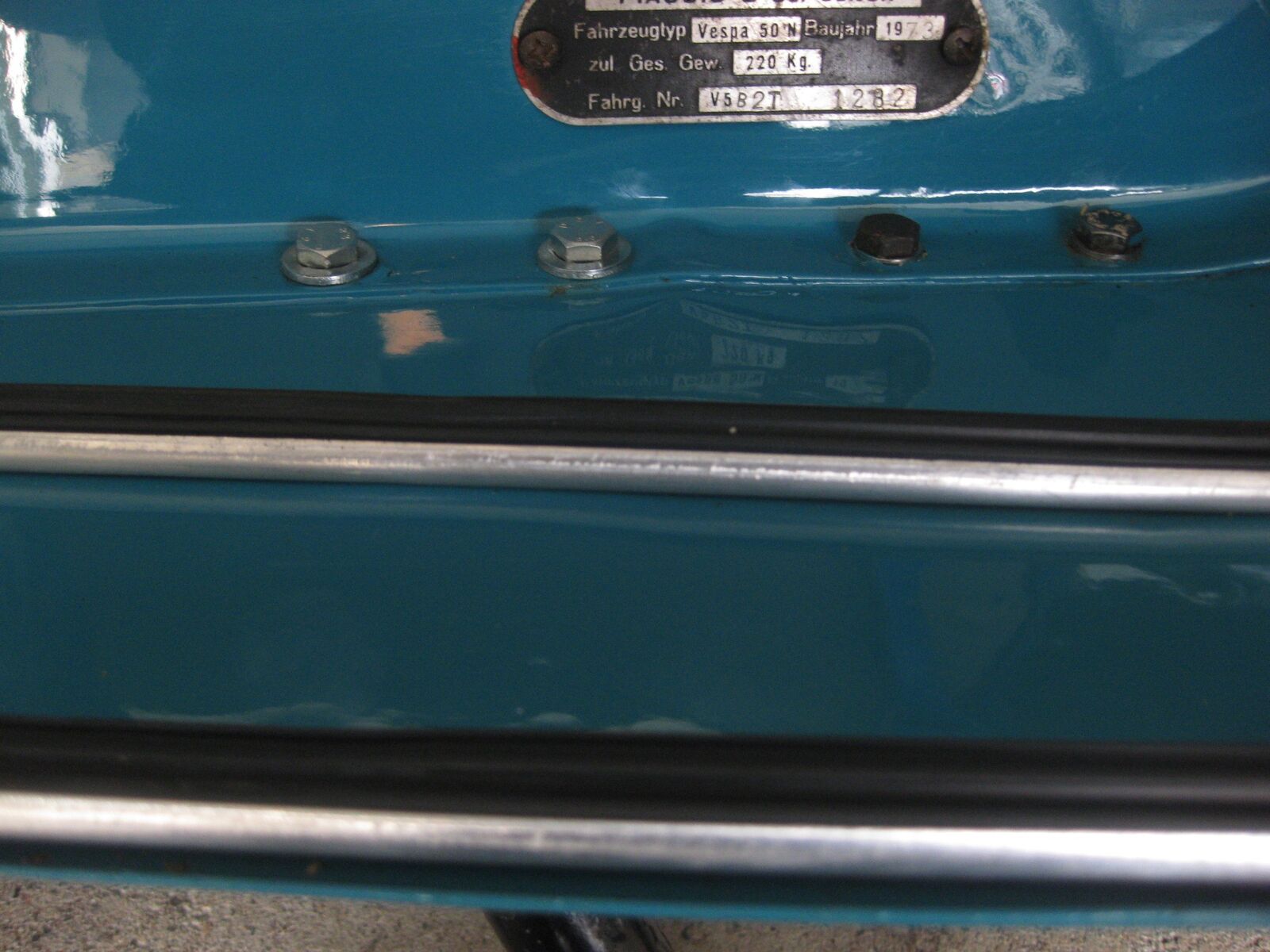

    • October 11, 2009 at 11:47
    Ich denke das wir an einander vorbei reden, die delle hanns du auf dem Bild gut sehen, unter dem Schild zwischen den beiden Schrauben,
    die Delle entsteht wenn ich die Vespa aufbocke, der Ständer hat dort das Blech nach oben gedrückt.

    • October 11, 2009 at 12:04
    War auch ein bisschen OT von mir..war nämlich auf den Beitrag von DerAndy bezogen.
    Also, dein Problem ist meiner Meinung nach unüblich...es sei denn man wiegt 130kg und setzt sich auf die aufgebockte Vespa mit losem Ständer.. :huh:
