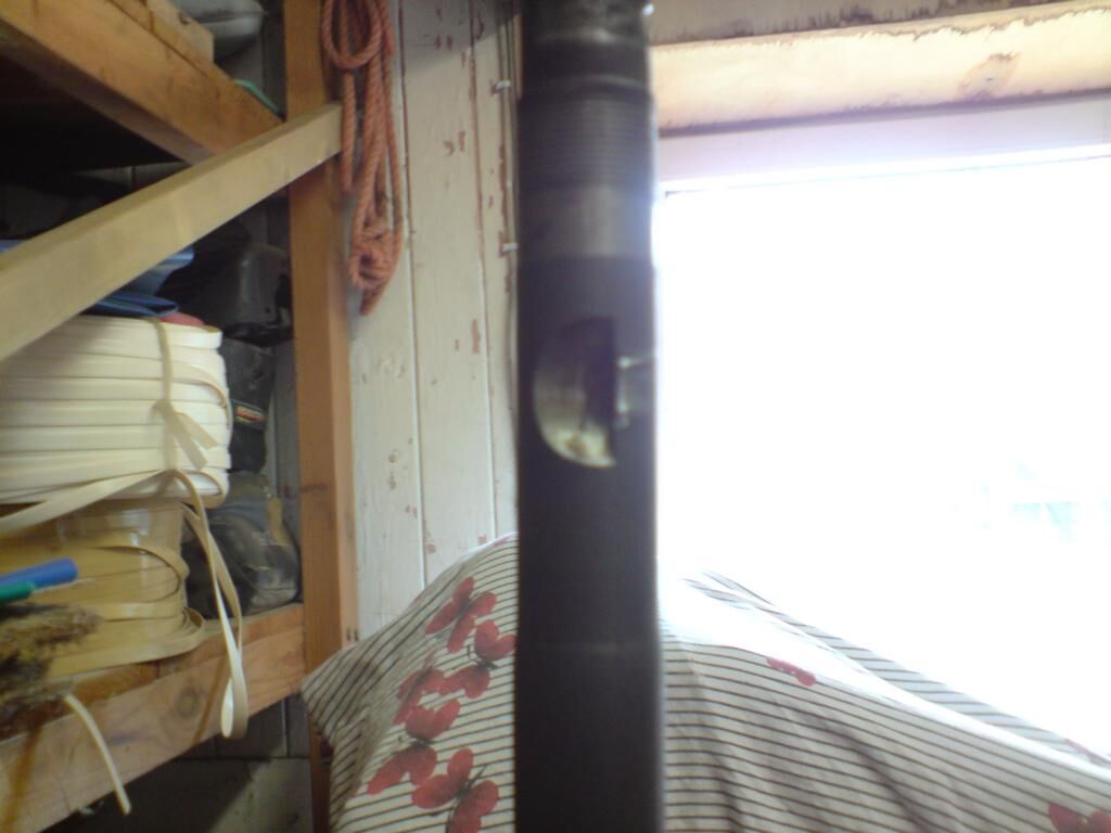

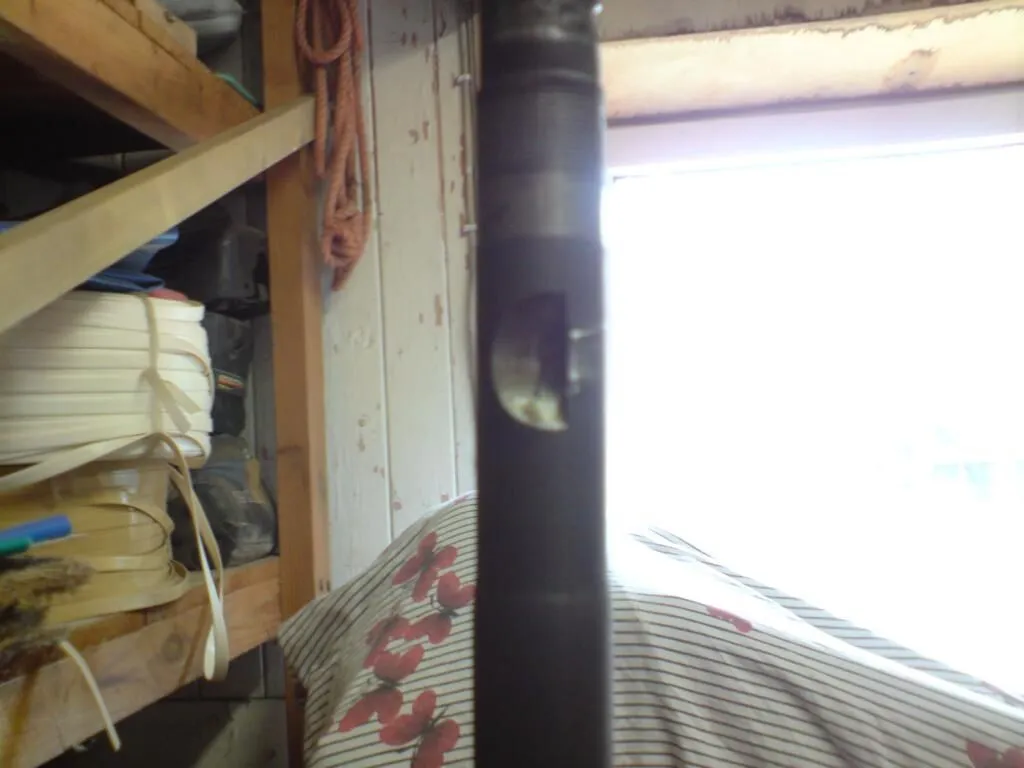

    so wollt heut mal die gabel anpassen ! nun hab ich ne frage kann ich ohne weiteres die gabel kürzen und neu gewinde schneiden und hält es an der nut vom schließzylinder oder ist es ein zu grosser schwachpunk?
    das problem ist ja das es beim neuen rohr einschwiessen 1000%ig fluchten muss

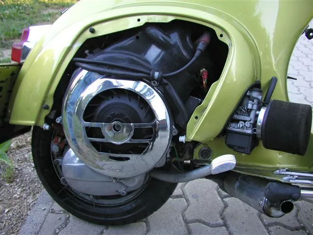

    suche bilder eines cut der rechten backe !
    meinste sowas in der art ??

    das ist schön gemacht!! wollte den zylinder aber 180° gedreht fahren! denn schaut der vergaser ja oberhalb der backe raus!

    wo willst die gabel den kürzen ??
    und willst sie kürzen damit sie vorne tiefer kommt oder weil das lenkrohr oben zu lange is ??

    • #30
    weil das lenkroh oben zu lang ist!
    nur wenn ich sie auf länge kürze ist die nut vom schloss im weg
    rally221
    Ich guck mir ganze Zeit die Back an.
    Hmm, was meint er wohl ... bis ich den dicken Brummer da rechts entdecke :D
    schon klar, neue nut kannst dann ohne weiters reinfräsen, wird bei LF gabeln die in oldis kommen auch so gemacht

    Zitat von Basti_MRC
    Zur Zeit ist neben dir 1 Benutzer in diesem Thema unterwegs:
    1 Mitglied
    Graue Düse
    wr auch sonst :D
    Muss ja auf dem laufenden bleiben :D
  • Basti_MRC
    • May 13, 2008 at 22:55
    • #34
    rally221
    also is dort das material nicht zu schwach?? nicht das ich da ne sollbruchstelle hab :thumbdown::cursing:

    • May 13, 2008 at 23:34
    • #35
    kann ich ned sagen , kenn die SKR gabeln nur im verbauten zustand
    muß mal schauen , mein brude hat eine Cosagabel in einer GS drinnen und die hat er auch gekürzt ( in der mitte dre lenksäule ) und mit einem selbstgedrehten teil wieder zusammengeschweißt
    irgendwo im GSF schwirren die pläne dazu umher >> wer mal suchen und dann hier posten

    Um wieviel ist das Lenkrohr denn zu lang? Sitzt die alte Nut nachher mitten im neuen Gewinde wenn es passend für die 50N nachgeschnitten wurde?
    Am Lenkrohr würde ich nicht unbedingt rumschweißen wenns nicht sein muß. Da das Lenkrohr nur Kräften entlang der Längsachse ausgesetzt ist behaupte ich mal das es kein Problem ist einfach das Gewinde über die Nut rüberzuschneiden, auch denke ich das die Mutter nachher noch genug Fleisch hat um vernünftig zu greifen. Evtl.kann man die Nut auch dichtschweißen um eine Fläche zu erhalten. An passende Gewindeschneider in der benötigten Größe müsstest du als Klempner ja ohne Probleme rankommen.
