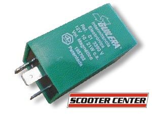

  • Chris9
    236
    Vespa PK 50 S
    • April 3, 2008 at 18:48
    Das müßte passen? Oder?

  • Rita
    17,827
    3,564
    Frankfurt
    T5
    • April 3, 2008 at 19:17
    das ist ein auto Blinkrelais...ungeeignet
    wer hat Dir denn das verkauft...
    noch was... ist deine PK mit Elestart?? oder ohne Batterie??

  • Chris9
    236
    Vespa PK 50 S
    • April 4, 2008 at 08:02
    Meine PK ist ohne Elestart und ohne Batterie mt einer 12V Anlage Bj. 84, kannst du mir bitte sagen wo ich das passende Relaise bestellen kann? Danke!!!

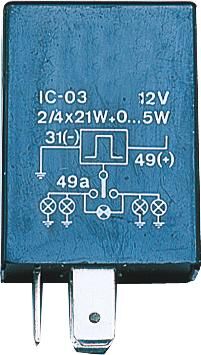

  • Chris9
    236
    Vespa PK 50 S
    • April 5, 2008 at 10:00
    Sorry das ich schon wieder nerve, aber wie schauts mit dem Relaise aus. Das müßte passen oder???

  • Rita
    17,827
    3,564
    Frankfurt
    T5
    • April 5, 2008 at 16:46
    DAS sollte hinhauen
